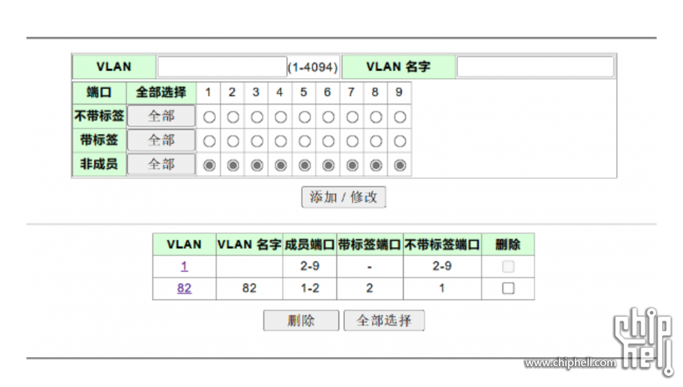

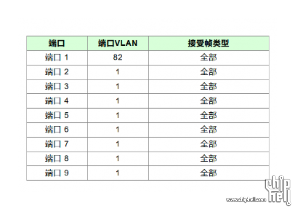

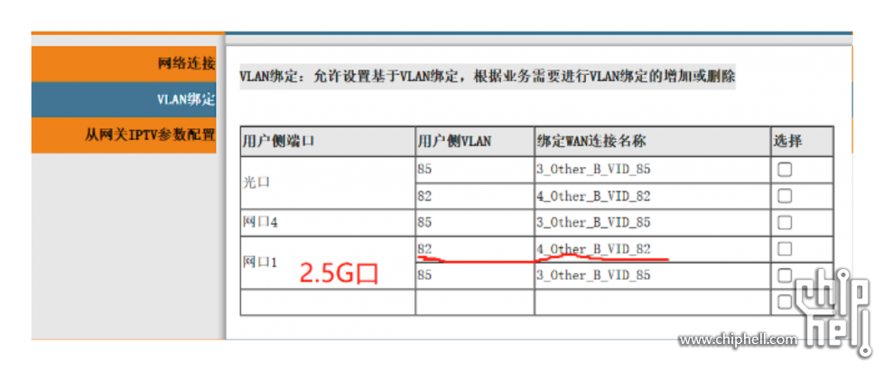

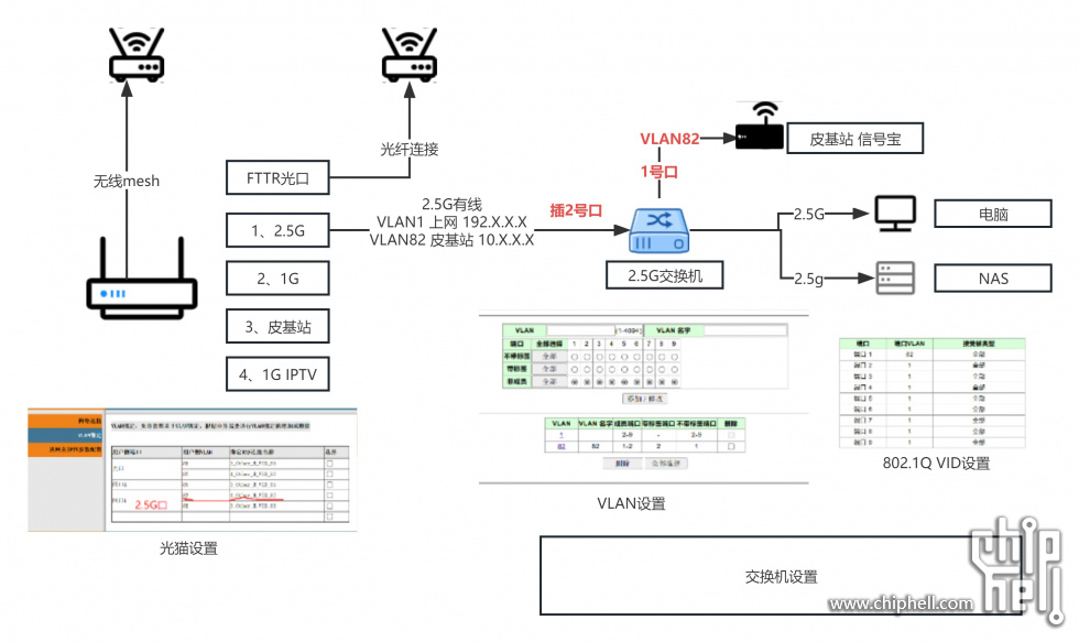

8.26更新单线复用皮基站,使用光猫内VLAN加单个vlan交换机。
话不多说 上图。
电脑房没有信号,申请了一个皮基站。以前用的有线连接光猫3号口,现在有线用2.5G上网。折腾了几天搞出来了vlan单线复用。有需要的可以参考一下。

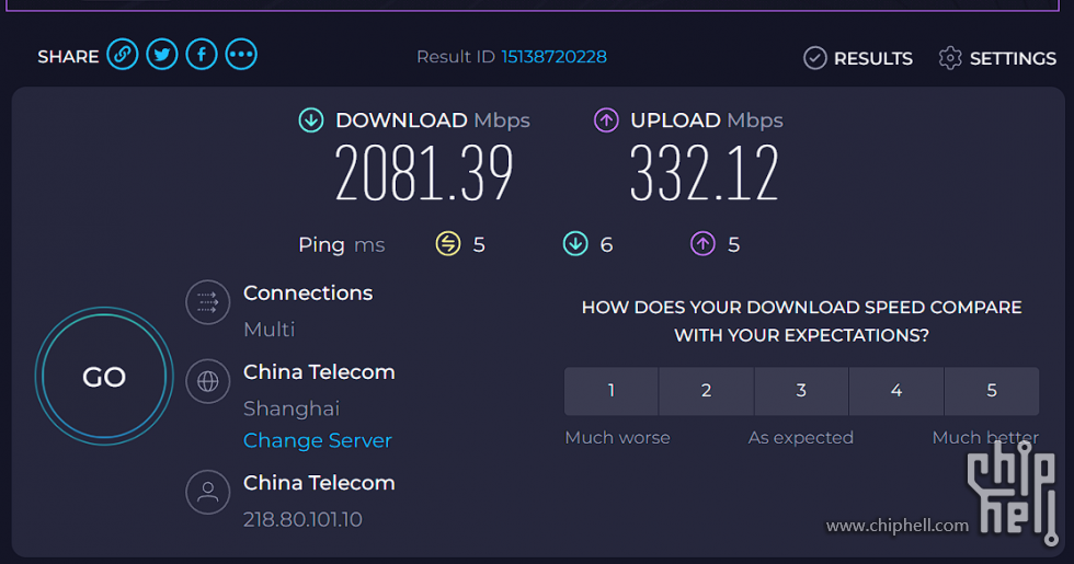

东哥家下单了个2.5G带链路聚合的交换机,300多。
3根千兆线连了一下。
终于能上2000了。

PS 8。24 电信上门更换光猫 G7615 有线可以跑满了。问题是信号宝没办法用了。单线复用的话,需要2个2.5G的vlan交换机。
