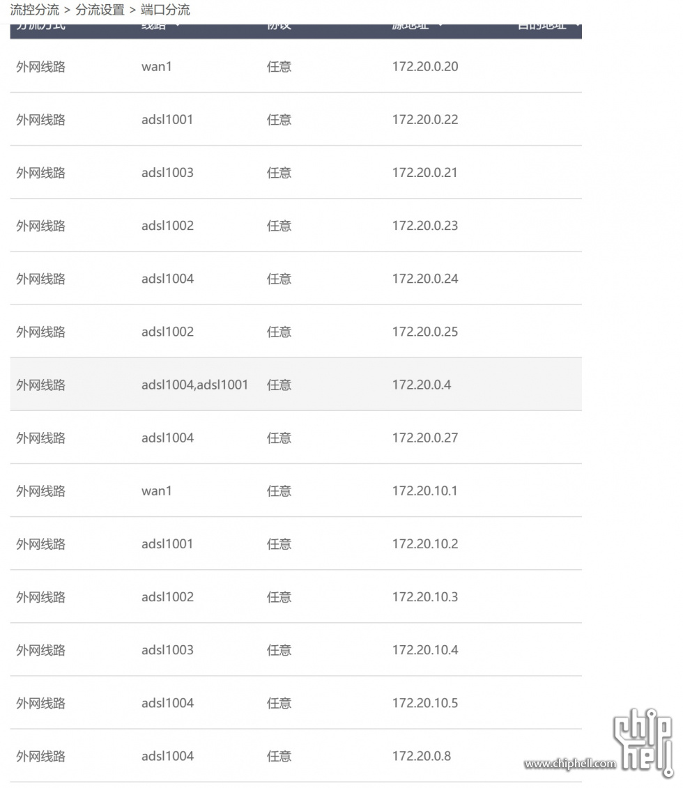

请用端口分流,指定IP地址绑定wan口,这样是最有效,故障最少的。
一个上传高,一个下载高,一个有公网,一个没公网,指定ip分流的话,没办法最佳配置
