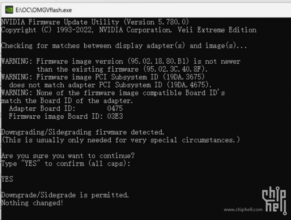

试了一下这东西
3070刷了vbios之后,有驱动情况下开机Windows会死机,插去Linux看是NVRM: BAR0 is 0M
然后试了一下一个tu106的,一直报EEPROM Program刷不进东西
估计这东西是与我无缘
