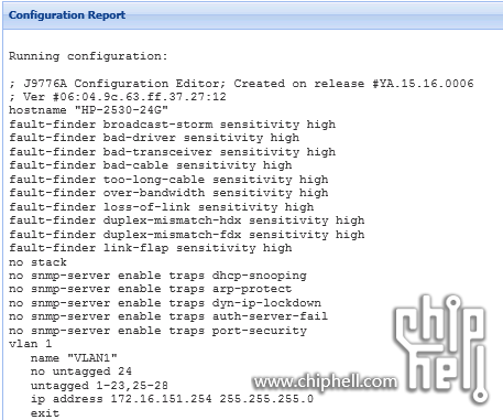

 楼主| 发表于 2023-8-21 21:33 | 显示全部楼层
aru4 发表于 2023-8-21 20:56
交换机模式问题吧
估计这个交换机端口之间无法访问,只能访问通过上联口访问
交换机上应该有一个物理的切 ...
这是交换机配置,感觉没什么特别的呢,能互访的就只有图1红框里接口的两台服务器。另外3台都不能互访。
