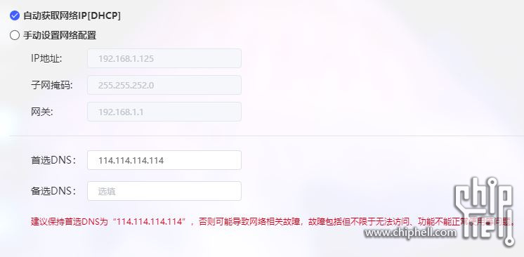

掩码252?你要这么大的内网吗?
 楼主| 发表于 2023-8-22 18:25 | 显示全部楼层
qi1980 发表于 2023-8-22 18:19
掩码252?你要这么大的内网吗?
只是nas自动配置的吧。。
不懂,没动过啊
同交换机下面两边机器的掩码都是255.255.255.0也就是24位的话, 是不过的.
你家里要22这么大的内网吗....
你把ipv6都关了试试...
还有交换机上有没有切换开关,如果是vlan隔离模式, 也会过上级路由...

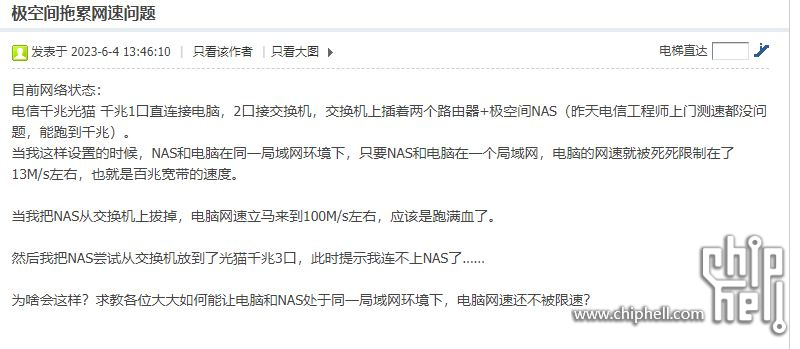

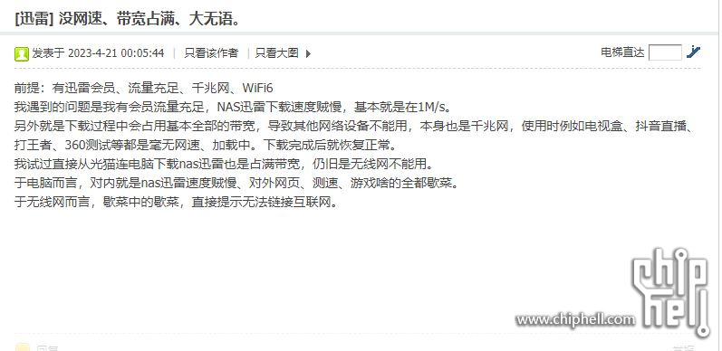

网上找到几个案例,
1.b站一个2020年的视频,u-nas接上之后100m带宽变为20m
2.极空间论坛两个案例,也是接上nas外网几乎不可用
3.我的案例,1000兆,最快变为200~300,拔掉立马外网速度恢复
