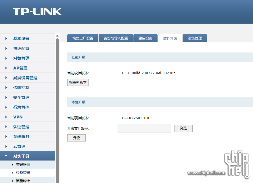

年中从咸鱼搞了台二手的er2260t+两只tplink的2.5G光电电口模块,配件盒说明书都在,只是没有原盒,手快就697买了。然后一口气也买了GS6和两只3000GC吸顶AP,到手就把6088(这玩意看着性能挺强的,实际体验还是有些不尽如人意)和WA541卖了。结果呢AP和家里两只44aw-pro不兼容,连不上网,折腾了大半天也找了客服,最后是自己折腾到半夜最终排查到是AP的固件问题!退更低的版本就没事了,第二天把问题反馈给tplink的技术那边。
我以为这就完了,结果我这边电信会一个礼拜重新分配一次公网IP,而且都是半夜三更换的,此时重拨号后er2260t的lan会挂掉,wan还在线,很多人以为是宕机了,其实不是!这点可以从商云上面看到AP离线,但er2260t是在线的,并且能看到公网IP,还能远程重启噢。把问题反映到tplink那边后,给了我个固件,有需要可以自取,但还需时间去验证。

确实,我现在更新到到1.1.0后,网桥可以不用重置就能设置了,还多了个系统工具还多了特征库和许可证管理

刷了楼主分享的固件,现在运行了3天5小时很稳定。
去官网看了看,最新固件是TL-ER2260T V1.0升级软件20230814_1.1.1。
 楼主| 发表于 2023-9-2 22:13 | 显示全部楼层
去官网看了看,最新固件是TL-ER2260T V1.0升级软件202308 ...
这个固件不能升级1.1.1,提示“固件不在升级列表之内”,估计是个特殊固件,tp特意编译出来解决我帖子里这个问题的

更新了1.1.0 Build 230727 Rel.33230n以后,不能升级到1.1.1也不能降级到1.0.2
这下尴尬了
