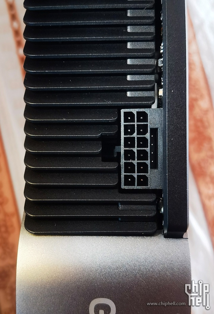

又一个为情怀买单的朋友,显卡到了,能否拍一下电源接口特写,听说是改良的,谢谢
 楼主| 发表于 2023-8-24 10:05 来自手机 | 显示全部楼层
MAGjt 发表于 2023-8-24 09:11
又一个为情怀买单的朋友,显卡到了,能否拍一下电源接口特写,听说是改良的,谢谢 ...
好的~

 楼主| 发表于 2023-8-27 14:20 | 显示全部楼层
显卡到了,这个接口外观上能看出来啥吗?
电源接口
电源接口

发表于 2023-8-27 16:19 | 显示全部楼层
pqzm777 发表于 2023-8-27 14:20
显卡到了,这个接口外观上能看出来啥吗?
看不出有啥不同,谢谢兄弟
