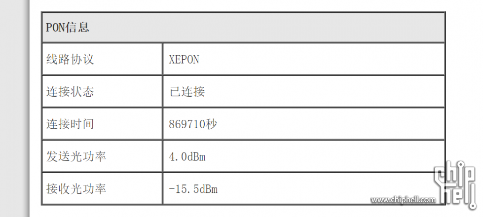

我这是15.5?
只能找运营商吧,前段时间莫名上不去往叫来小哥一看,有一段在门洞口的线直接被挂上了一个捕蝇笼。。。接近断了。。

看了自家的
这个咋看呀?我也想看看

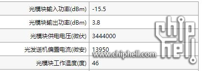

发表于 2023-8-26 13:44 | 显示全部楼层
光模块输入功率(dBm)        -21.8

这个咋看呀?我也想看看
登录 光猫网关可以直接查看
