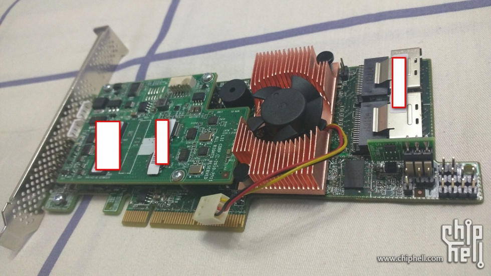

于是我想改装一个散热器和风扇,在网络上只能找到图片(下图)。

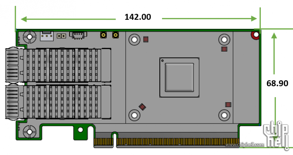

请问坛友们,有没有对服务器网卡家用化散热改装的经验?有没有MCX623106A,或者connectX-6系列的CAD图纸呀,实在不行我去定做一个。
谢谢~~

我用银欣的50x50怼上去拉慢速吹,但是手模还是烫

你这个不错呀!!尺寸多少?我量了一下,mellanox 100G网卡的孔距51.94mm 43.86mm,是不是可以找52mm 44mm的?

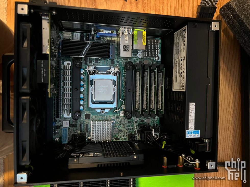

换个思路 在机箱上装风扇吹。你可以参考我这个机箱。网卡下面两个风扇,网卡是connectx-6

 楼主| 发表于 2023-8-26 08:16 | 显示全部楼层
你这个风道好呀!网卡上面都可以不用小风扇了。
我脑子一热买的垂直风道的机箱,网卡侧面就是机箱的前面板,不好安装(我寻思寻思)
