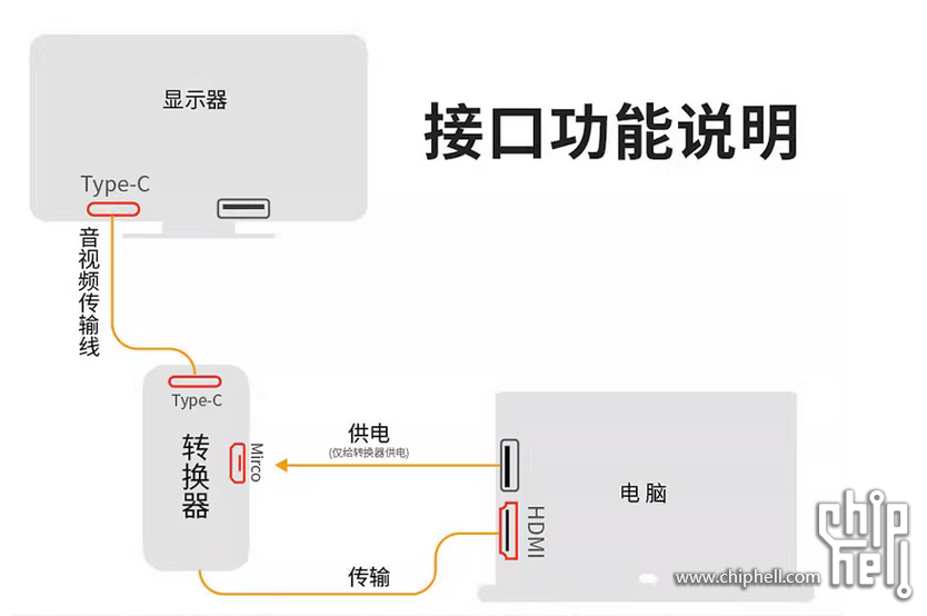

如果便携屏还有另外的独立供电口,可以看看"ULT-unite HDMI转typec转接头带供电4K高清投屏转换器";
没有的话大概彻底无解了,厂家不会做这么复杂,再搞个PD芯片进去
