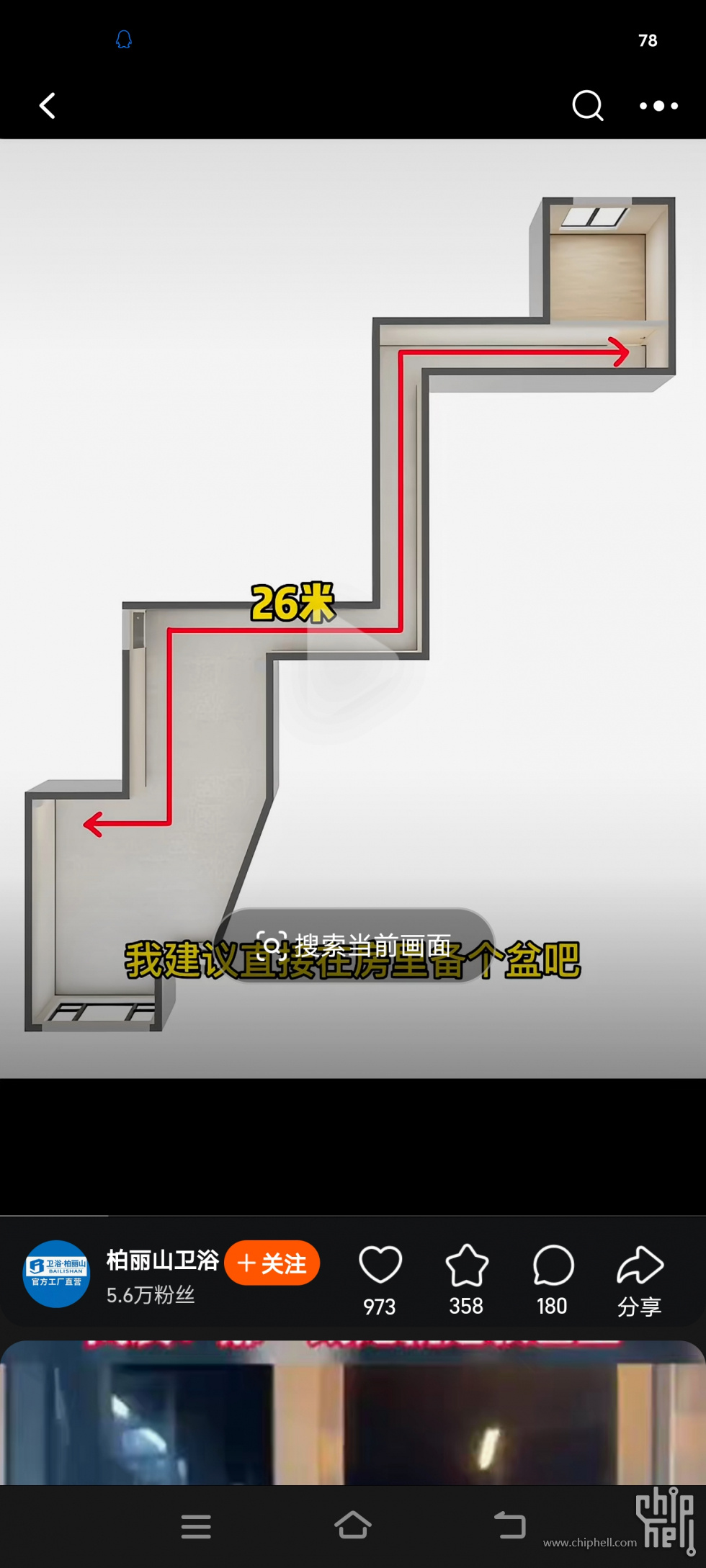

额……也没打算让一个ap覆盖一个房子。
Panhandle的户型是那种联排别墅?
panhandle锅把 你可以理解成一片圆形土地加一个长柄 泰国地图就是典型此形状
https://en.wikipedia.org/wiki/Salient_(geography)
某些塔楼一单元七八户那种有这种户型 传说中家里有跑道的户型 特别让人头疼

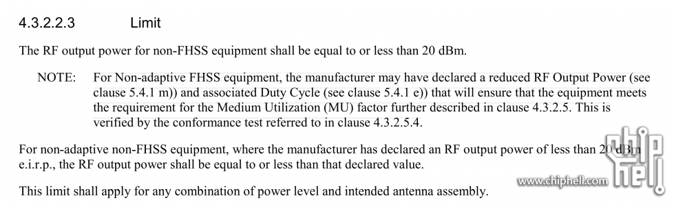

因为20dbm也是欧洲的标准。
