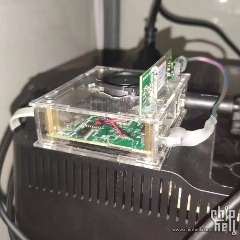

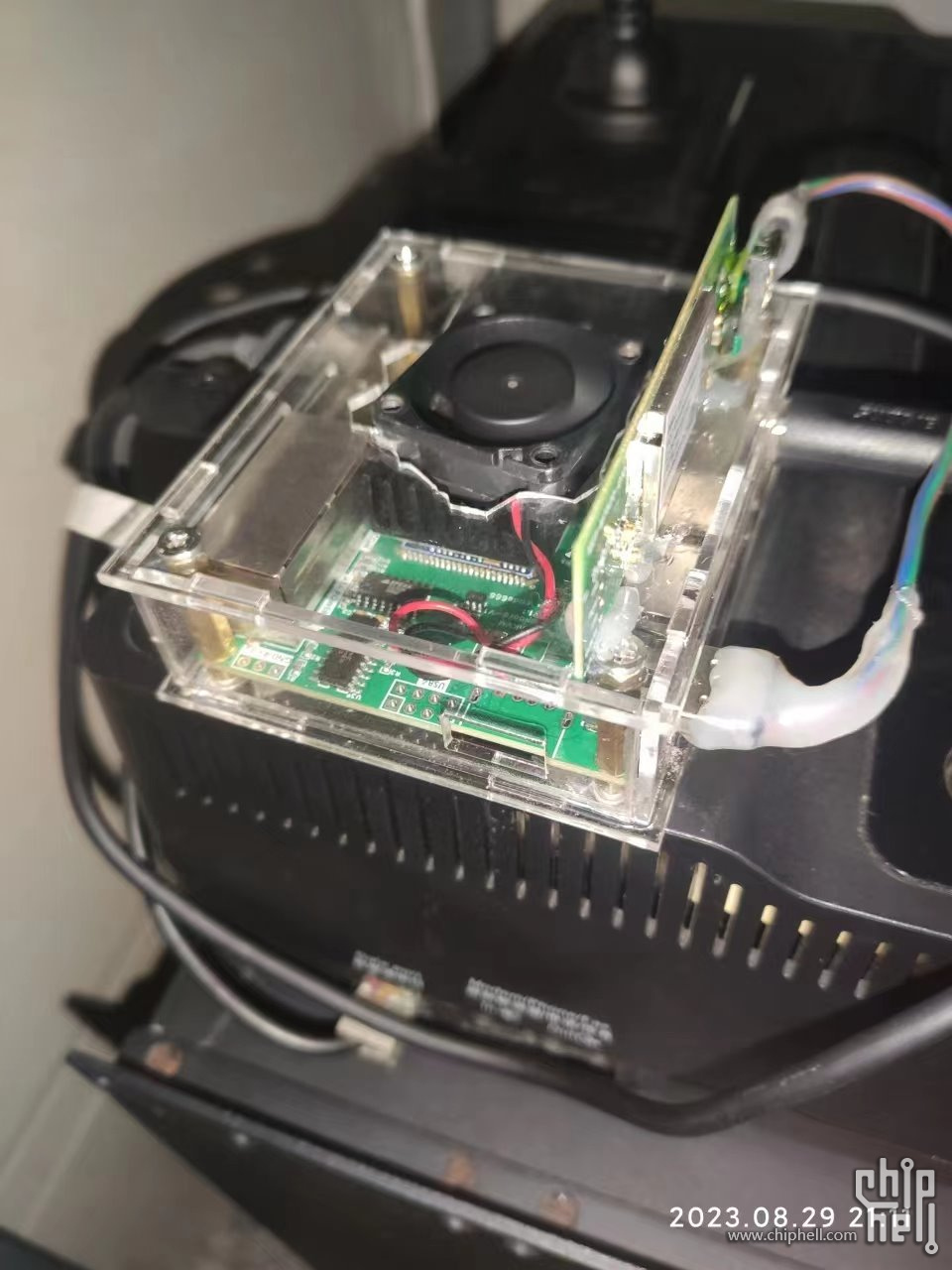

前一段出了个armkvm,俺也买了一个。自费购买,当时没高配版的。到手用了一下,发现还行,功能也很强大,可以将机箱内的开关排线用网线引出来,网线接到armkvm的对应接口上,实现俺想要的看电源、硬盘指示灯和控制开关机和重启等功能。美中不足,价格还是卡着俺的上限,目前固件会有一些奇奇怪怪的bug,说明书更新迟缓,好在卖家也在努力;只有一个USB口;没有wifi(买了一个21包邮乐呵了不到一个礼拜就坏了,后来自己DIY了两个,热熔胶一贴能用,就是有点丑),外壳透明亚克力,主控70°,加散热片加风扇稳定50,但透明亚克力的外壳,加上我没装好的风扇,和竖起来的WiFi板子,一个字,丑到天际。
丑点就丑点吧,又不是不能用,对吧。

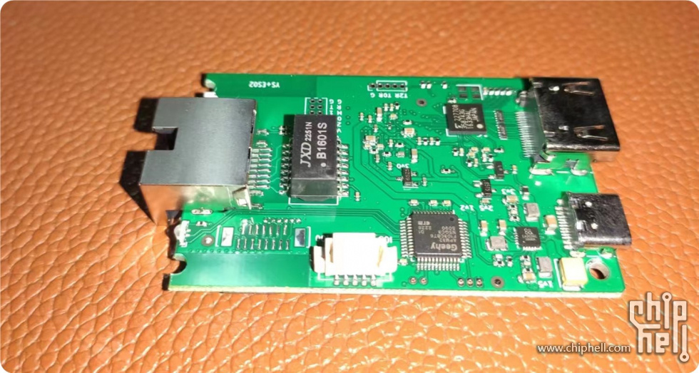

首先正面是HDMI采集芯片、USB键鼠模拟芯片、丝印都看不清楚的未知小芯片和网变,以及网口、HDMI口、typec口的插接件;

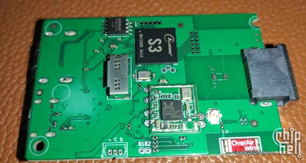

背面是主控、wifi模块、wifi天线、BIOS芯片,以及一个造型奇特的座子。

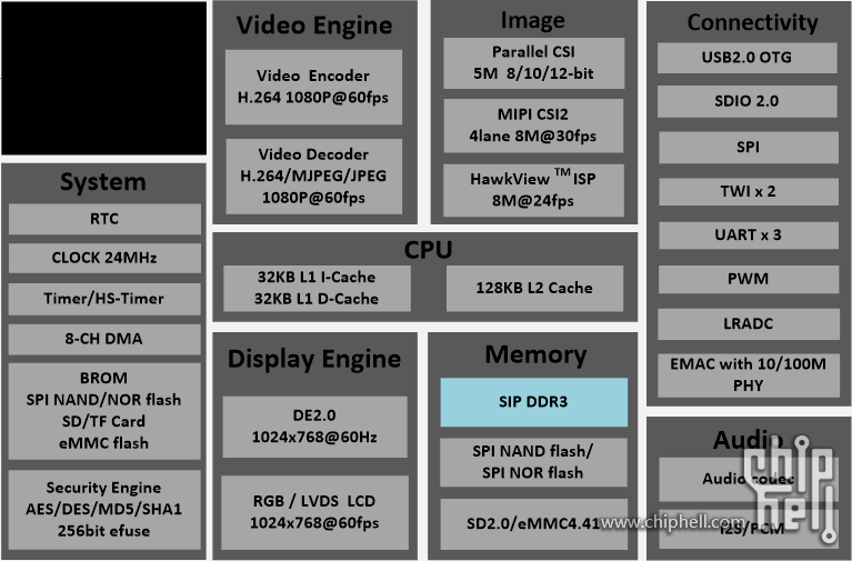

主控:Allwinner s3,ARM Cortex A7 @ 1.2GHz,内置1G(128MB)DDR3 RAM,内置1080p60fps的编解码器,10/100M网卡
主控晶振:24.000MHZ
wifi模块:RTL8731BU,有个外接天线座,支持2.4GHz and 5GHz,20M频宽最高75.5Mbps,40MHZ频宽最高150Mbps
wifi天线:OverAir W01,2.4G频段峰值6.1dbi,5G峰值3.67dbi
BIOS芯片:W25Q64JVSIQ 华邦8M SPI FLASH
HDMI采集芯片:TC358743G,将 HDMI 输入流转换为 MIPI CSI-2 TX 1080p60fps
USB键鼠模拟芯片:geehy apm32 F103cbt6  ARM® Cortex®-M3 的32-位 96MHz 128KB单片机
废了九牛二虎之力才看清的小芯片:EA3036C,三路电源管理芯片
网变:JSD B1601s
友情提示:5pin排线座上有个保护套,需要拆下来以后才能连接。俺在这吃了亏,本来以为什么神仙设计,排线要拆主板才能插进去,拆开才发现座子上面有个保护套,惭愧惭愧。
