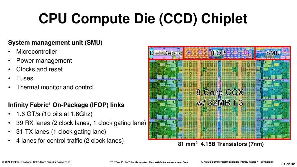

单CCD的读写位宽分别是32/16Byte(256bit/128bit)。
在2000MHz下,分别为:
2000*1000*1000*32/1024/102 ...

那就是读写都是20?或者读40写20?
这样的话,2133MHz
gmi3对比gmi2每组tx rx都砍半,剩下看图,ifop=gmi

读:
2133*1000*1000*39/2/1024/1024/1024
写:
加上时钟,40/32->20/16
 楼主| 发表于 2023-8-30 18:38 | 显示全部楼层
在2000MHz下,分别为:

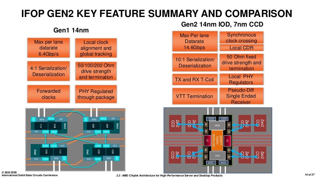

不是你理解的在IOD和CCD之间有有256/128根线以2000MHz/2GHz(FCLK)频率做传输,实际情况是只有32/16个端口用差分线跑在20GHz,也就是他所说的每根线有20GT/s(传输速率)。
看大家讨论Zen4仗着新工艺都到了40GT/s了,老黄7nm的A100上的NV Switch也不过只有50GT/s,说明die上的模拟电路和基板上的传输线想继续提升频率不是不行,但是不会便宜。
既然频率上不去,想把总带宽做大就只能靠更多的线来传输,然而同样会牵扯到其他的问题,比如成本,比如延迟。
AMD在die上其实预留了额外的传输端口,即版友说的wide mode,满血的IF带宽应该是可以翻倍的。不负责任猜测1)他们错误估计了DDR5提升频率的速度(参考他们发布时说支持内存超频到6000MHz),认为Zen4生命周期残血就足够应付了(事实上服务器上也确实够用)2)桌面应用绝大多数时候也不是内存带宽瓶颈,所以为了省基板的成本压根没有布线,导致目前高频内存在A平台上根本跑不满。

单端 serdes 速率 10*fclk, 这玩意能跑到 21GT/s 已经很牛逼了, 不是 amd 做出实物 ...

是 isscc2020演示说了
