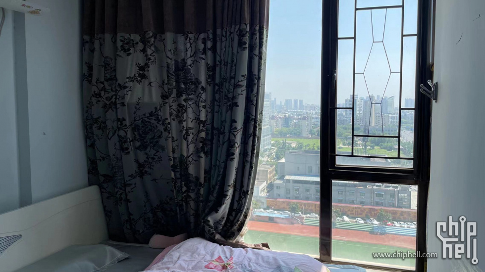

发表于 2023-8-31 10:24 | 显示全部楼层
oled亮度不够不能长时间阳光照射 只适合全天拉窗帘的暗室

发表于 2023-8-31 10:50 | 显示全部楼层
拉窗帘的暗室你也太夸张了,感觉你在说用投影仪。

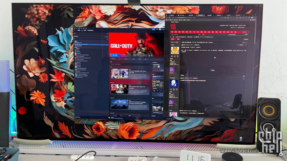

发表于 2023-8-31 11:24 | 显示全部楼层
原来我这叫暗室 哈哈哈哈 我亮度还只开了55
都不知道哪个传的歪理邪说 然后一帮用都没用过的在那跟着附和
感觉同等光亮下比我以前的DELL3417 和三星C32强多了
但是还是不推荐办公用OLED 因为的确切换小窗有时会变暗

 楼主| 发表于 2023-8-31 11:40 | 显示全部楼层
都不知道哪个传的歪理邪说 然后一帮用都没用过的在那跟着附 ...
切换小窗有时会变暗
如何理解?

joeysun 发表于 2023-8-31 11:40
切换小窗有时会变暗
如何理解?
时偶尔切换文档背景是白色的时候会暗一下 但是很短
