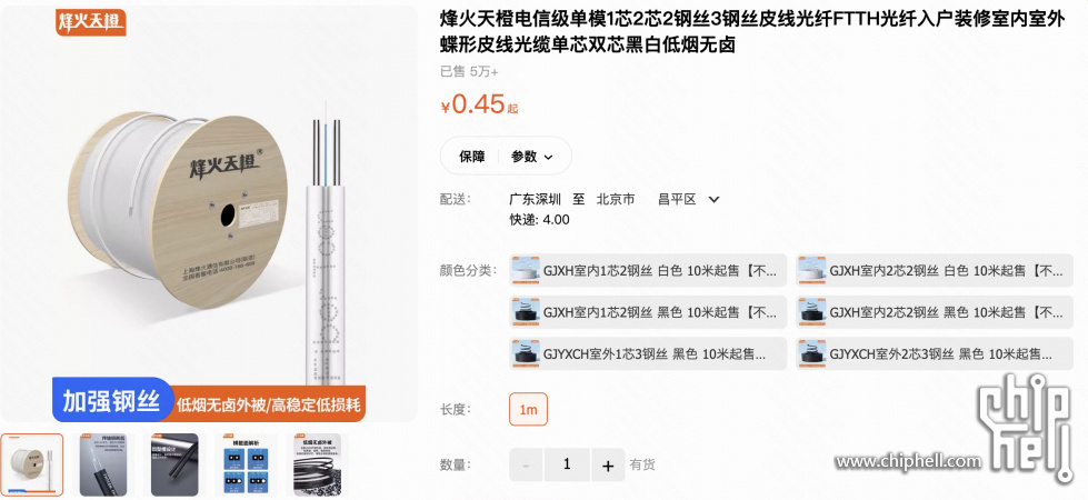

到水电环节了,要埋光纤了,装修工长表示可以帮你穿管,但是他们不负责接头部分;
所以我的想法是直接买下图这种蝶形皮线,让装修工人穿好管盘在墙暗盒里,等装修完了从咸鱼上找人来接尾纤,这个思路是对的吧?
请大家推荐光纤,有链接更好

家用,会冷接的,买一套冷接工具回来,自己搞就行,也不是很难。

印象中蝶形线只能冷接,多用于SC头,不能热熔,不知道对不对

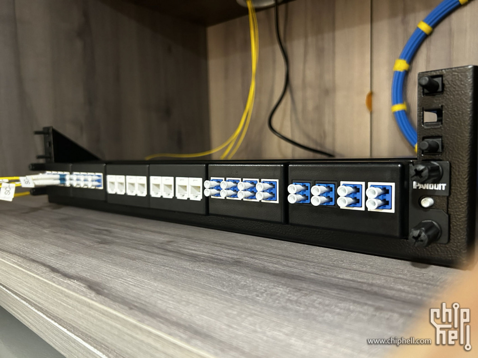

蝶形不适用,第一蝶形不好做lc的头子,局域网肯定是双工的sfp为主。买成品的基站拉远光纤把,海鲜市场很多中航光电的,长度固定,10米的十块钱,所以弱电箱要大,或者直接放弃弱电箱,才能把剩余的光纤盘着。都是单模,未来模块投入稍贵,但是一劳永逸。然后上个光纤配线架。
如下图,多余的光纤是盘起来的,用泛达的配线架,因泛达支持光电配线混用,所以网线模块也放一起了。

跟网线一块穿管的话就买这种双芯的就可以了,以前我就买的他家单模双芯,熔接86光纤盒,接设备在上跳线。双芯是为了后面直插SFP网卡。以前我买的时候(20年)单模的模块便宜(华为1.4km 单模 几块钱一个)。如果现在单模多模 模块价格都差不多的话,单模 多模 其实都无所谓的。

建议单模2芯4钢丝的,广电那种,这种冷接热熔都好操作,有钢丝也不容被野蛮施工拉断,再高级就12芯光缆吧

没必要穿多模,OM3/4的多模比6类线贵太多了,单模2芯的100米大概80块,可以买4芯的,配合光纤86盒+光纤终端盒,穿线没啥难度,熔纤找人上门一般一根芯10块钱,终端盒自带尾纤,86盒建议买那种口子垂直于地面的,普联光迅有卖的,我穿的2芯,所以直接买了华为FTTR的盒子,闲鱼4块钱/个,自己买LC的耦合器+尾纤替换自带的SC的就行

TWSzzz 发表于 2023-9-2 23:43
建议单模2芯4钢丝的,广电那种,这种冷接热熔都好操作,有钢丝也不容被野蛮施工拉断,再高级就12芯光缆吧 ...
还有4钢丝的? 一般不都是2钢丝蝶形吗
发表于 2023-9-3 20:34 | 显示全部楼层
海边的卡夫卡 发表于 2023-9-3 00:39
还有4钢丝的? 一般不都是2钢丝蝶形吗
我也觉得他是不是写反了。2钢丝4光纤,蝶形,单模。这个用得比较多,坛子上大佬推荐得也多。

发表于 2023-9-4 17:34 | 显示全部楼层
室内不要用带钢芯的光纤
发表于 2023-9-4 18:00 | 显示全部楼层
https://item.jd.com/100028973827.html
我用的是这个,4芯的,里面有钢丝拉不断的。
