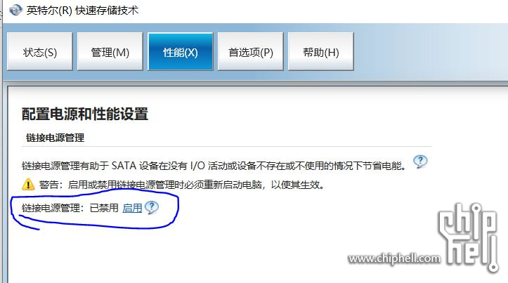

我也遭遇了同样的问题,打开什么东西都慢一拍,硬件是NVME SSD+ SATA SSD,AS SSD测试读写都在正常范围内的,试试关闭LPM https://www.tenforums.com/tutorials/72971-add-ahci-link-power-management-power-options-windows.html  ,关闭intel RST。我是今天早上才解决这个问题

 楼主| 发表于 2023-9-2 20:06 | 显示全部楼层
mlnet 发表于 2023-9-2 10:05
我也遭遇了同样的问题,打开什么东西都慢一拍,硬件是NVME SSD+ SATA SSD,AS SSD测试读写都在正常范围内的 ...
多谢,我问题主要就是PL给的太低了,日常就10w+,我本想用XTU拉到无限制,可是PL1拉不动。发帖就是想问有没有办法破解PL1拉不动的问题。现在看是没有直接的办法的。
现在只能用win高性能模式加日常中高负载的方法让它长期停留在PL1 64W。这样系统的响应速度确实上了一台阶,缺点就是烫和吵。
