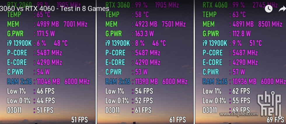

1060/2060/3060/4060,图片限制1060的没放上来,这个图是微软模拟飞行,其他游戏基本都差不多的情况,4060要不是频率有2750 MHZ,核心效能还比不上3060?看看3060才1905MHZ

发表于 2023-9-4 20:37 | 显示全部楼层
4060规模比3060小 同频肯定比不过啊
 楼主| 发表于 2023-9-4 20:41 | 显示全部楼层
所以坐实了这个4060其实就是4050?NV强行升级卖

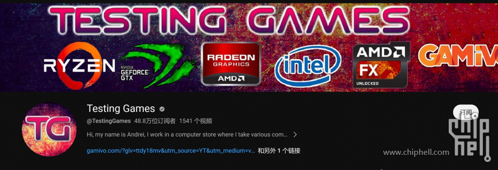

发表于 2023-9-4 20:45 | 显示全部楼层
油管的评测先看看有没有产品图片之类的再说吧,上来就甩屏幕的假评测居多

 楼主| 发表于 2023-9-4 21:06 | 显示全部楼层
某人的马甲 发表于 2023-9-4 20:45
油管的评测先看看有没有产品图片之类的再说吧,上来就甩屏幕的假评测居多 ...
这个经常做评测的应该不是假的吧,又不针对什么牌子

发表于 2023-9-4 22:32 | 显示全部楼层
那我就不知道了。。。不上油管
这种粉丝量应该还可以吧 反正评测这种东西 尤其是不带benchmark的游戏 能操作的地方太多了 看个趋势就行
发表于 2023-9-4 22:37 | 显示全部楼层
你看核心代号不就行了
4060是107(应该是4050 4050ti这样的)
3060是106
只能说老黄定位把低端芯片往高抬了
以前60ti很多都是104阉割下来的 现在是完整106了
也就是4060ti才是正常4060表现,4060给个4050ti不错了
4070是4060ti  4070ti这个差不多其实
参考30系可以多砍几刀出4060ti 4070 4070ti
4080 103没啥问题
4090没啥问题
发表于 2023-9-4 23:02 | 显示全部楼层
你也太后知后觉了,su数量40系也就4090是全面领先30系的

发表于 2023-9-4 23:26 | 显示全部楼层
4060位宽只有128BIT,3060好像是192
发表于 2023-9-5 16:55 | 显示全部楼层
4060功耗少了50W呢
发表于 2023-9-5 16:59 | 显示全部楼层
这代核心架构没大变化,同频率肯定核心规模大的性能强,更别说40系除了4090都阉割了显存位宽

发表于 2023-9-5 18:25 | 显示全部楼层
赫敏 发表于 2023-9-5 17:16
但102,103规格差距也太大了点
性能不是差不太多嘛?
4080有4090 75%左右的性能
102核心侧重专业性能了吧我感觉
发表于 2023-9-5 18:37 | 显示全部楼层
这tm是巨大提升,功耗降50w,游戏性能提升10%,价格差不多
去tmd,60帧正负10帧不开软件根本看不出来差别
发表于 2023-9-5 19:21 来自手机 | 显示全部楼层
砍了位宽要靠拉高频率来补足,不是效能问题

发表于 2023-9-6 21:25 | 显示全部楼层
如果只是提高主频,但是带宽没有跟上,提升效果其实不大。
