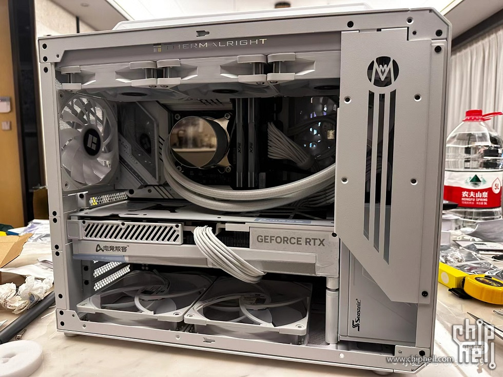

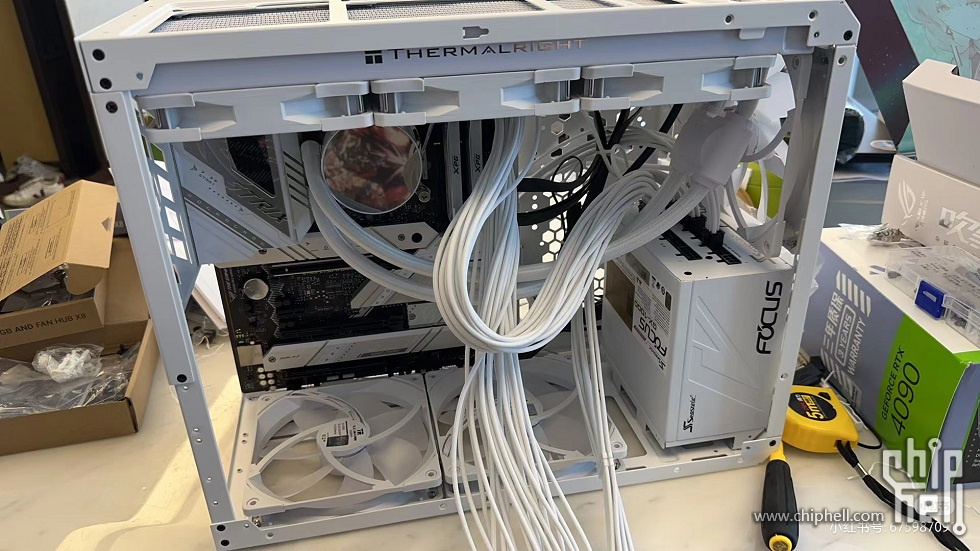

这两天有点空,打算把螺丝大师装起来。C34pro这箱子支持到EATX版型,所以相对ITX机箱算大很多很多了。电源在前部可以选择上置、中置、和下置。然后发现顶部竟然还能塞上两块机械硬盘。之前精简资料减掉一块HDD,还剩最后一块10T,就想着能不能塞进去,这样电源就要下置。
看了说明书(吐槽螺丝大事这个说明书,比手纸强点有限),如果下置电源,显卡长度支持到337mm。啊...我显卡好像正好是337mm,难道1mm都不留,那怎么塞进去。
找了个网上的图,几乎就是这样,标准ATX电源厚度是86mm,上了电源架还是86mm。感觉。。。装机时显卡和电源不是你死就是我活的样子,实在不行只能上洛基(厚度是63.5mm),这样能省出一部分空间给显卡。
还是很喜欢这机箱,支持ATX版型+40系非公+压缩高度,好像真不多了,螺丝虽然多,但拧拧也乐在其中,ps,送的螺丝刀还挺不错。
玩ITX机箱的大大们啊,你们都是神!

发表于 2023-9-5 10:48 | 显示全部楼层
电源靠上装,硬盘下方装,不必要的风扇不装,空间就大了
 楼主| 发表于 2023-9-5 10:53 | 显示全部楼层
硬盘装底部好像只能有两颗螺丝,另外两颗对不上。而且可能两个风扇位都占掉,不划算啊。。。
发表于 2023-9-5 11:00 | 显示全部楼层
inman2008 发表于 2023-9-5 10:53
硬盘装底部好像只能有两颗螺丝,另外两颗对不上。而且可能两个风扇位都占掉,不划算啊。。。 ...
硬盘横过来装,看尺寸应该够。前下进风。第一看到不划算的说法哦
