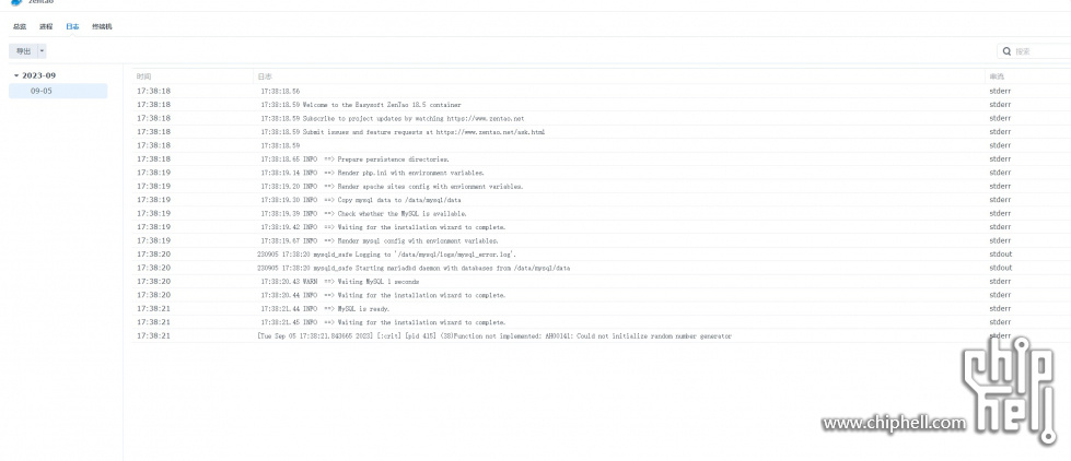

更新问题:在禅道自己的客服帮助下,我算是通过shell把容器安装进了群晖的docker,但是下面的问题是无法通过浏览器访问到软件,也就没法下一步安装。我确认映射的端口已经做了路由器映射,我把日志截图放出来,请大神们帮忙看下问题出在哪里,目前看日志的最后一行是[Tue Sep 05 17:38:21.843665 2023] [:crit] [pid 415] (38)Function not implemented: AH00141: Could not initialize random number generator,也百度不出来是啥,求解
安装是按照https://www.zentao.net/book/zentaopms/405.html来弄的

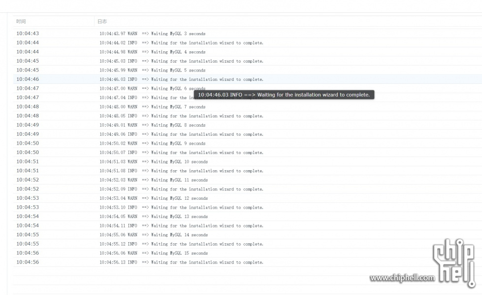

群晖版本是7.1.1,最近想把手头零散的工作信息通过项目管理软件进行汇总,说不定那天就换工作了,便于资料的自身保存,本来想通过obsidian之类的本地化笔记来弄的,发现太繁琐了专业的事还是交给专业的软件吧。
言归正传,网上检索到了一个叫禅道的软件,提供开源版本,网上也有很多通过docker部署的教程,我就下载了最新的版本,上传到docker后启动安装,现在出现的问题是不停的重启,从日志看似乎是说等待安装MySQL数据库,但是群晖里面搜不到这个,我看别人的教程都是自动就安装了,所以有点懵,截了图,求大神们指点

折腾了一晚上,有些改进,但还是有问题已经通过phpMyAdmin,用你回帖三条命令构建了账户,除了密码因为Mariadb要求的格式不能用123456外,其他都是一样的
然后在容器中也添加了环境信息,这里host弄得是群晖在家里局域网的固定网址,然后从日志看似乎连上去了
但是启动后还是出现了问题,[Thu Sep 07 23:56:25.822510 2023] [:crit] [pid 140] (38)Function not implemented: AH00141: Could not initialize random number generator
还请帮忙看下,对编程不懂,所以日志看的特别吃力。

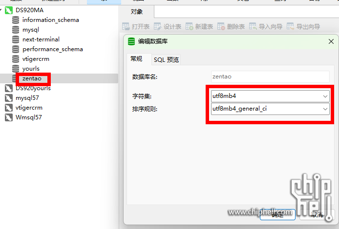

发表于 2023-9-8 08:22 | 显示全部楼层
wxian 发表于 2023-9-8 08:10
您的意思是把MariaDB这个套件卸载掉,然后用docker拉一个MySQL容器吗?

感谢,按照你的方式确实可以连接到内部的MySQL,但是无法通过浏览器进一步安装,看了下日志还是有一个报错
还请您帮忙再看下怎么解决,谢谢

发表于 2023-9-8 13:07 | 显示全部楼层
wxian 发表于 2023-9-8 12:50
感谢,按照你的方式确实可以连接到内部的MySQL,但是无法通过浏览器进一步安装,看了下日志还是有一个报 ...
看了一下这这是Apache Web服务器的原因。它需要更高的Linux内核版本。你的群晖的内核没法升级了,所以要么用低版本禅道吧,估计17.x版的是可以的。建议别折腾了,好用的项目管理工具很多,SaaS的比如飞书、ones等等。

 楼主| 发表于 2023-9-8 14:51 | 显示全部楼层
fe铁 发表于 2023-9-8 13:07
看了一下这这是Apache Web服务器的原因。它需要更高的Linux内核版本。你的群晖的内核没法升级了,所以要 ...
我拉了17.8,然后就安装好了。。。
