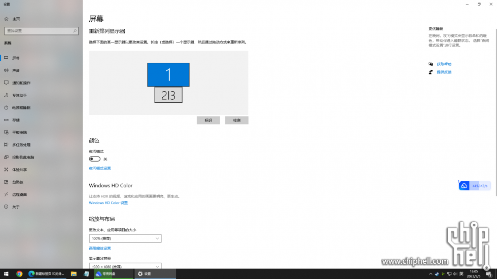

我是主显示器(1号)下边有个副屏(2号),用的是回音壁音响,系统里会多出一个屏幕(3号),在多显示器设置里把2和3 设置为“复制”就不会出现鼠标跑到虚拟的3号屏了,如果你没有副屏,把多出来的屏和你的主屏“复制”一下应该就可以了
