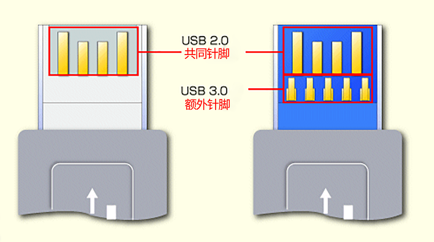

usb A 3.0插慢了,底端的高速触脚没联通的时候,会认为你这是2.0设备。之前一直有插的越慢速度越慢的说法
网上毛个图 补上

A口是usb2的4个触点先接触。usb3的5个触点在后面。
如果插得慢,前面4个触点先建立了联系,就是usb2了。
如果插得慢,前面4个触点先建立了联系,就是usb2了。 ...
你想多了,后面触点接触后会重新握手。
A口的第7脚位就是用来检测的
