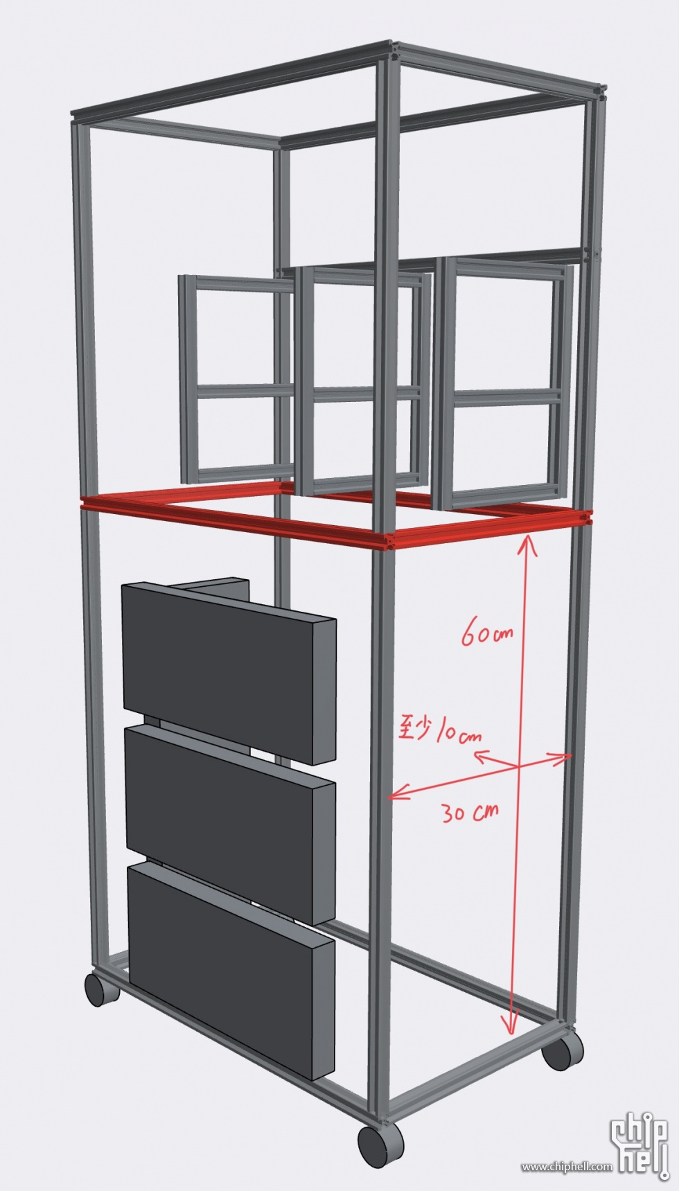

我正在准备的方案就是面向家用环境高功耗PC的,用铝型材搭建框架,上电下水,冷排规模堆到2000以上,噪音和温度就都非常可控了。
图中上方的三个小框架就是对应的三台不同用途的PC,有需求可以再加,这个部分会结合3D打印做成可以快拆快装的。

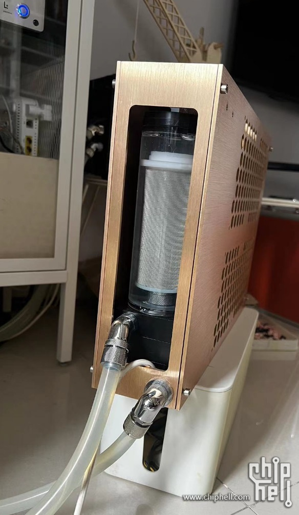

附:刚看到你也有占地尽量小的需求,那图里的就有点大了。我目前在用的单PC框架倒是能符合你的需求,尺寸是270x220x950,同样上电下水,可以说我构思这个框架的核心理念就是尽可能小的投影面积,散热规模是3+2的180——等效1320冷排,你双卡上水的话,那在这个框架的基础上还得改改,因为我是单4090,PCB短冷头短,配合M-ATX主板把主机部分的框架做的相对比较紧凑。
图是水箱空间指示,不过也可以把整个方案看个大概。横向冷排的尺寸都是180x360 ... ...

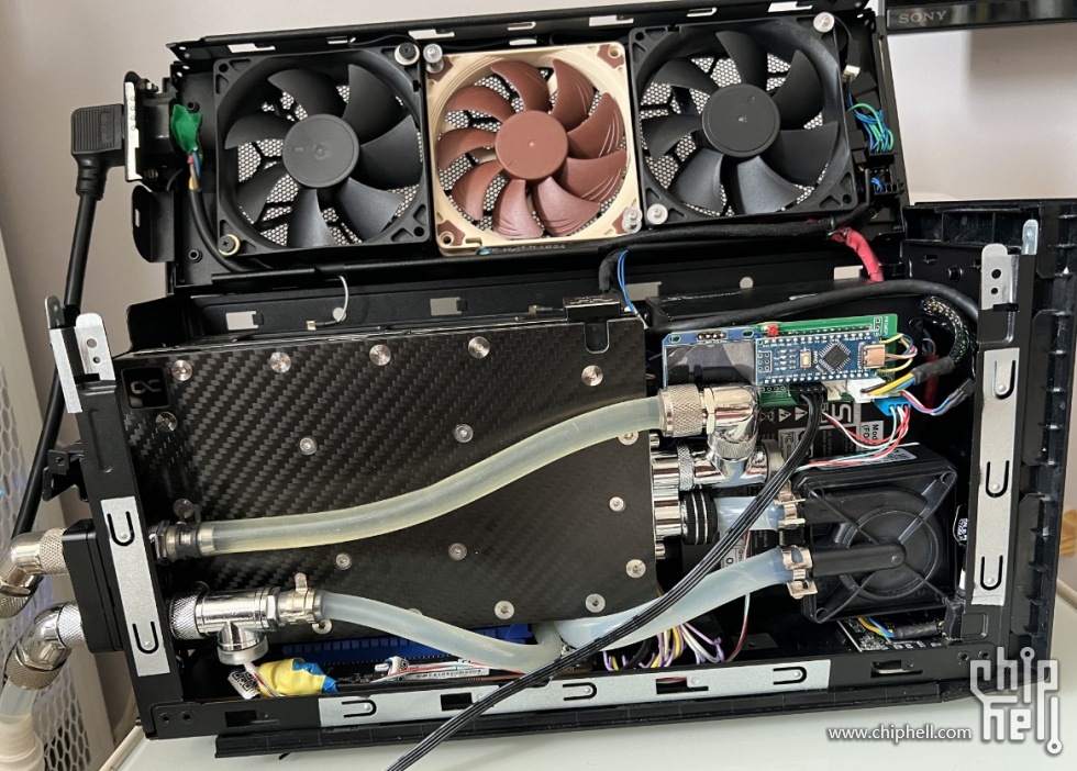

几乎没有,如果是双3090的话,你买个1080的冷排,风扇转速在1200转,散热就完全没问题,显卡温度60以下。
我自己用Andrino做了个单片机的程序,风扇转速是根据水温动态调整,水泵转速由主板控制。
一般情况风扇到1300左右就自动平衡了。水温温升不超10度。
4090,整机500-600W时,480冷排。

几乎没有,如果是双3090的话,你买个1080的冷排,风扇转速在1200转,散热就完全没问题,显卡温度60以下。 ...
同款冷头帮顶,好奇你的供电180度转接怎么装上去的,我也买了同款转接头,但是跨度不够会和冷头背板冲突,你这是没装背板?
发表于 2023-9-6 12:38 | 显示全部楼层
双3090的话也得上1.2w了吧,然后你电源也得够1000w爬上了吧,装起来主板pcie至少也要2个4.0x8吧你这样下来成本好高啊。我的建议是上RTX8000,改一体水或者分体水,如果你的主要是LLM的话。FP16两者相差不大,3090虽然也可以nvlink但是和原生48g还是有差距。
发表于 2023-9-6 13:20 | 显示全部楼层
chicken_fong 发表于 2023-9-6 12:16
同款冷头帮顶,好奇你的供电180度转接怎么装上去的,我也买了同款转接头,但是跨度不够会和冷头背板冲突 ...
背板那个对应的位置用铣床洗掉1mm下去
