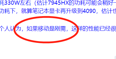

如果移动是刚需
如果移动是刚需, 那还讨论啥呢? 你这话题都不存在了
