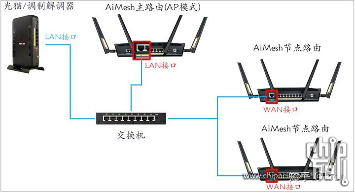

想请教一下,准备光猫带拨号功能,然后接一个交换机,交换机再接两根线到两个无线路由器,组个有线mesh,请问可行吗?弱电箱到路由器预留的线短了,只能先接交换机,类似下图这种模式,节点路由是否可以当交换机使用?

当然是可以的
发表于 2023-9-6 19:23 | 显示全部楼层
可以的,我用的是软路由LAN口接交换机,两个红米AX3000的WAN口接交换机,所有功能正常,获取到的是软路由IP
楼主这种接法是光猫负责DHCP,但光猫带机量很有限,为了稳定还是路由拨号更好一些

明白了,我估计这种接法,路由的很多功能都没有了,不划算

别的牌子不知道,tp这样接可以有线翼展
这接法3个路由器都是平级的

但是这种接法好像浪费了路由器的其他功能,而且3楼也说了光猫带机量不太行

这个就是ap mesh,以前(大概两年前)只有TP-LINK的易展可以ap mesh,后来小米、华硕、、中兴、h3c等等牌子都支持ap mesh了。
现在只要是买这两年内的支持mesh的都支持ap mesh了
发表于 2023-9-6 21:46 | 显示全部楼层
买个软路由拨号是否可行?软路由有体积很小的,楼主可以看看,这样应该能解决光猫带机量不够的问题吧?我构思的网络架构跟你的几乎一样,唯一不同的是光猫跟交换机之间多了个软路由。

另外再求教一下,楼主的图是有专门的工具画出来的吗?
不是,网上找的图,正好可以用
