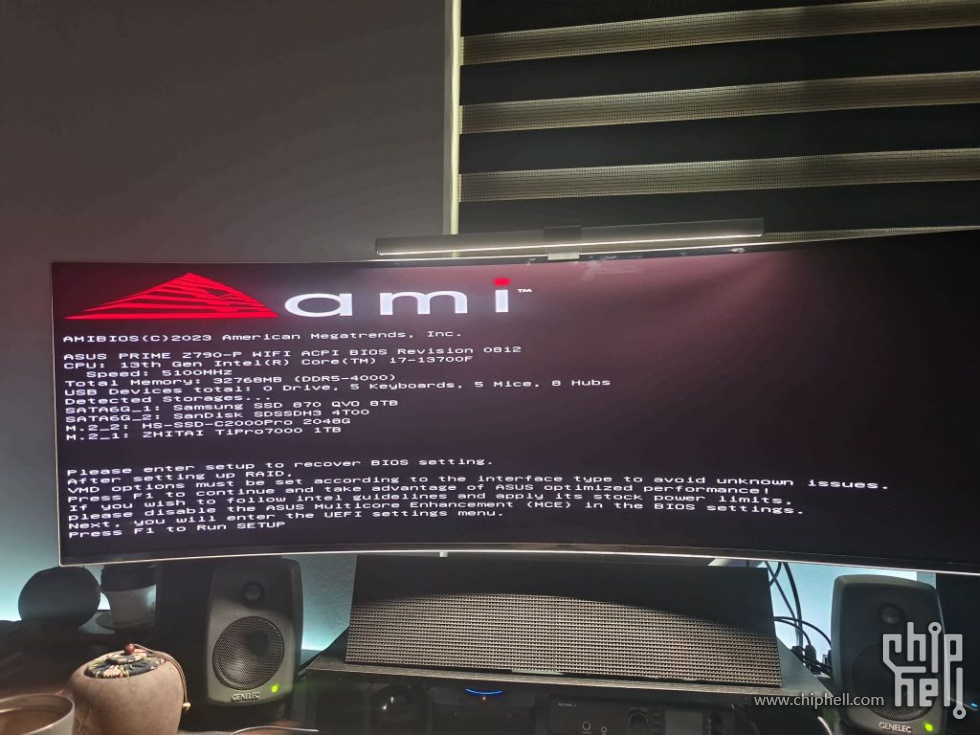

主板是华硕Z790-P
新配置的机器一开始使用都没问题
但是这几周突然每隔段时间BIOS全部重置
XMP这些都要重新开过
同时电脑开机会显示
please enter setup to recover bios setting
after setting up raid.
VMD options must be set according to the interface type to avoid unknown issues.
press f1 to continue and take advantage of asus optimized performance.
if you wish to follow intel guidelines and apply its stock power limits
please disabie the asus multicore enhancement (mce) in the bios settings.
next,you will enter the uefi setting menu
press f1 to run setup
我看了下,猜测是不是主板M.2硬盘插槽接口冲突的事情
我在主板上插了2个M.2的SSD
又在SATA接口上接了2个硬盘,是不是接口冲突了?但是所有硬盘都可以正常使用有点奇怪
是不是M.2接口与4090抢占插槽带宽的问题?
另外奥创中心主板的神光同步也找不到了,风扇调速也找不到(原来一切正常),把奥创全部卸载了重新安装也不行
有没有大佬知道是怎么回事,需要怎么在BIOS里调试?非常感谢!

这些提示是asus的bios在重置恢复以后提醒你:如果你用raid那记得去重新设置(如果不用那就别管)
你先把xmp关了看看是不是因为超频失败引起的吧,non-k和入门级板子本身的电压限制和电气性能更容易因为温度等外部环境处于临界位置导致超频后冷启失败
