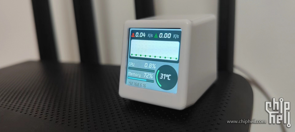

参考B站,给硬路由做了个监测小屏,现在就是NETDATA的监测口对应不对,上传下载显示数据不对,下载没有流量。所以小屏拉取的数据也不对。想问下 怎么修改NETDATA的监测口,能指定到对应的接口上

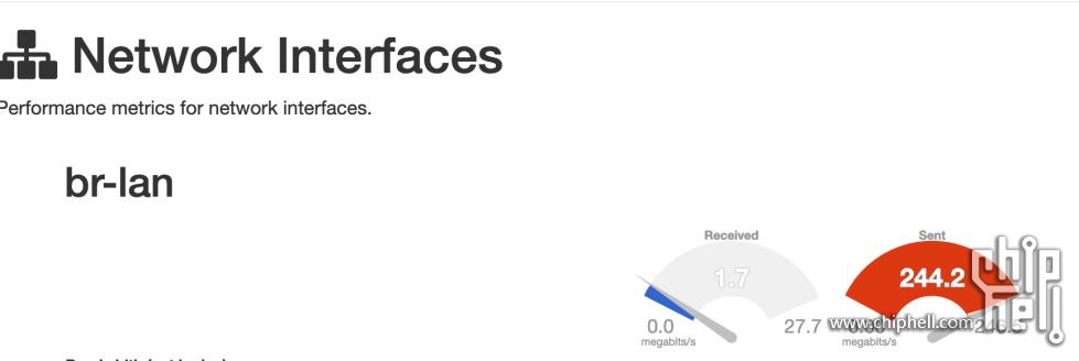

不是,lz你这个下面到底有没有东西啊?
 楼主| 发表于 2023-9-7 14:54 | 显示全部楼层
Anderson997 发表于 2023-9-7 14:29
不是,lz你这个下面到底有没有东西啊?
有。但是首页的不怎么变。而且感觉这上传和下载反了
发表于 2023-9-7 15:16 | 显示全部楼层
在右边看到eth0了,那应该没问题的吧?
那个main.ino里面貌似就是从ip:19999/api/v1/data?chart=net.eth0拿到数据画到屏幕上的。
你eth0的数据正常的话,找作者问问?
