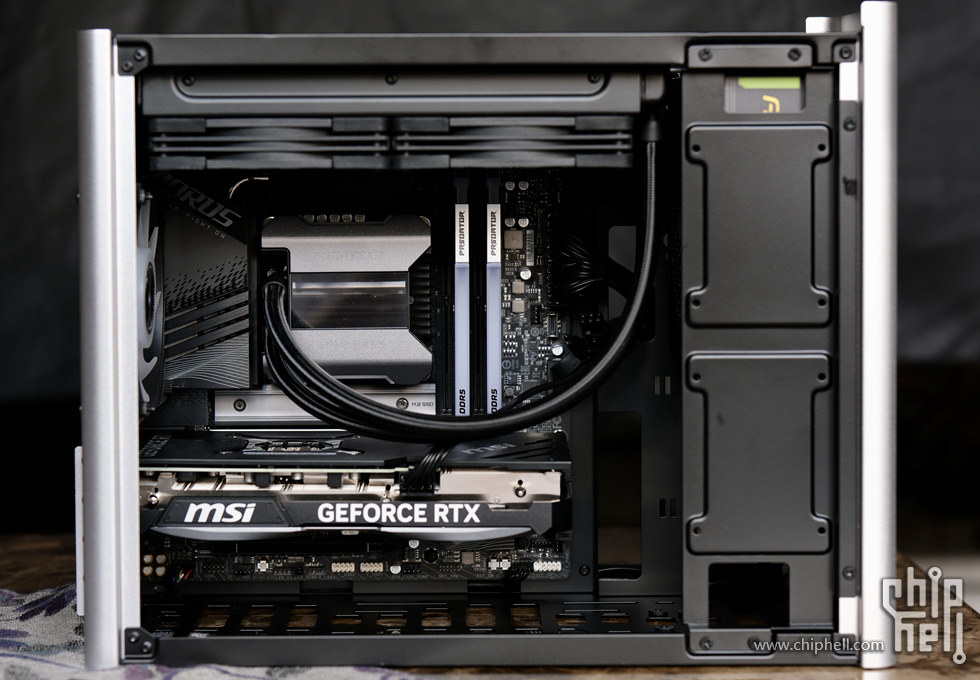

先看个没有完全弄好,还在等底部三把进风扇子时的正面状态:
但其实已经烤机测试过了 在底座没装 底部放在布上完全挡住进风时CPU 5.5G 1.275v温度也没超95
说实话其实已经挺干净的了 此时脚垫也还没有安装

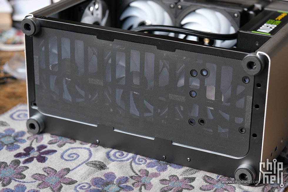

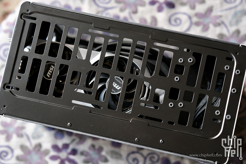

底部去掉防尘网时的状态 4070双风扇这么看进去

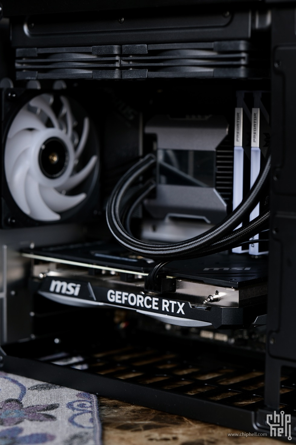

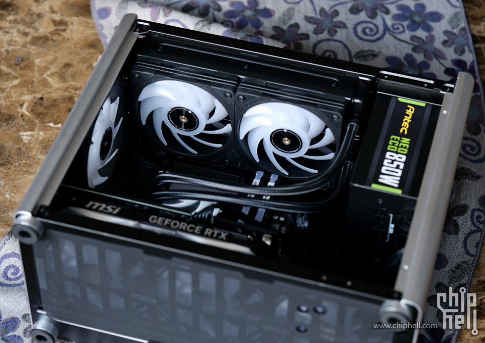

回到正面 因为选了240T30无风扇版(之前T30缺货的时候出现的)
于是冷排比一般的稍厚(38mm)显得又稍微压低了些内部空见
不过实觉效果也还可以 扇子也更加凑近内存 对内存散热多少有些好处
顶部用了一套利民B12s的三联包

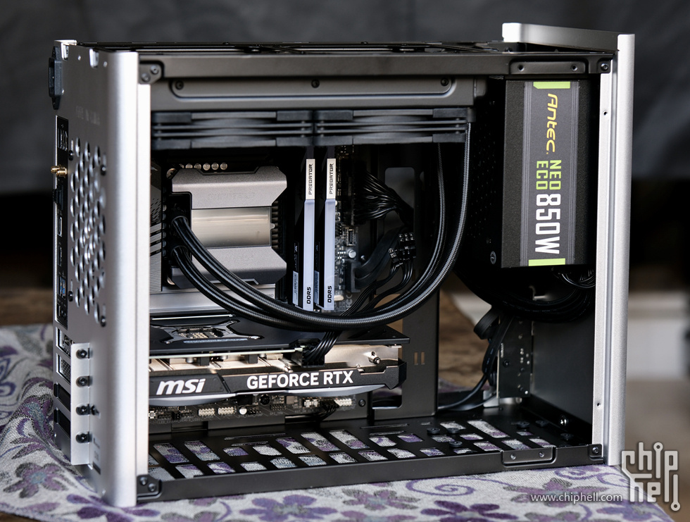

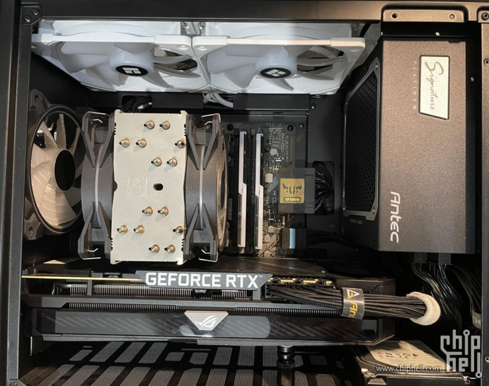

拆掉SSD架子看看这边装边理的线 电源下方基本上可以说是很干净了
正面整体这么看 应该是再优化的空间也很有限了

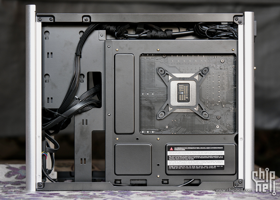

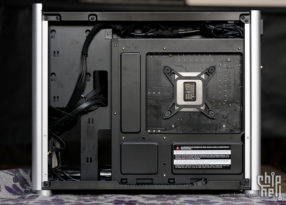

背面的话CPU线两根并排 两根都是1分2的头子(我有点不解)
于是分出来的头子顶在了最右侧 三把B12s的线比较多
所以风扇电源线基本用绕圈的办法 RGB用遮挡往上塞
其实还有CPU冷头盖子延伸出来好长一根线
追风者那个还带转接头 于是也就往右边随便塞了塞……

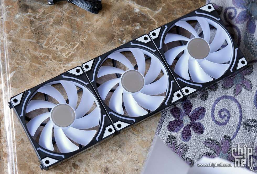

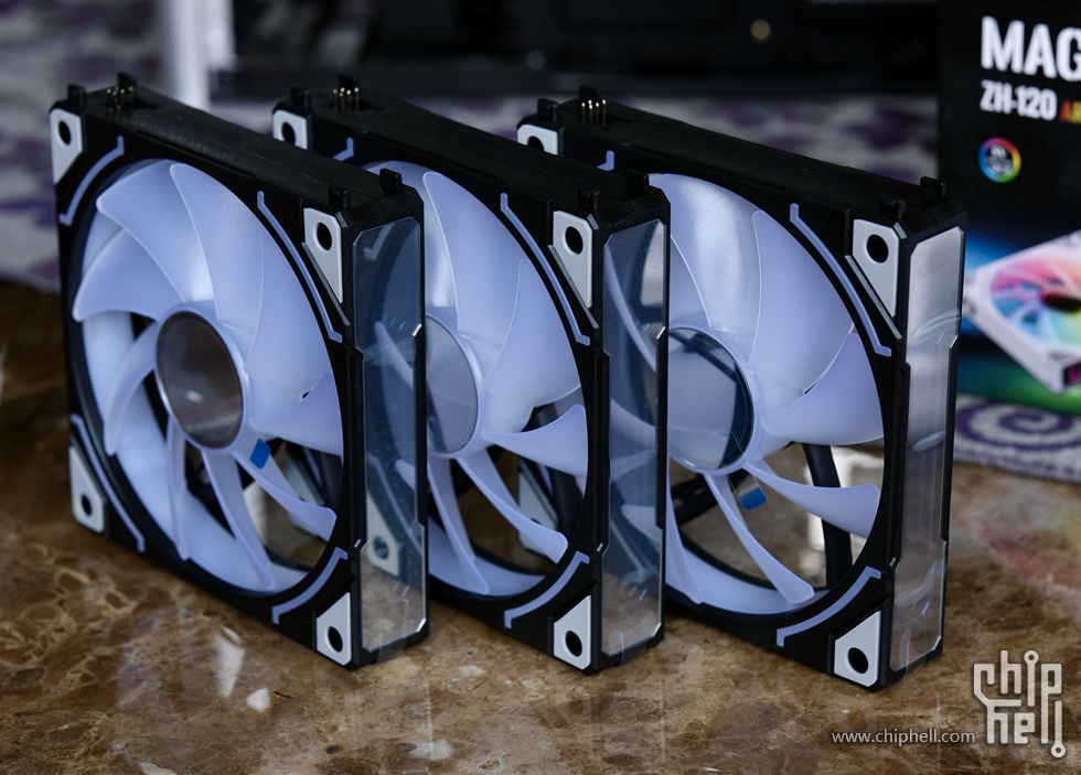

然后底部进风扇子终于到了 乔思伯ZH-120的新款积木扇
盒子拍一拍 其实spec都不重要 目前积木扇子性能特别强的也没有
其实也就是让底部能有些进风 让机箱内部温度环境再好一些
风扇打开是独立的线和附件

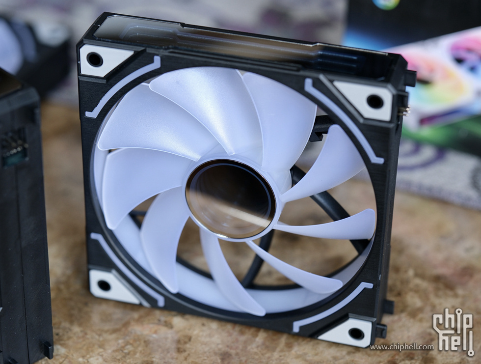

扇子外观还是可以的 就是怎么感觉扇叶的白色半透明有点偏蓝?
三把放一块儿
风扇两面对称的侧面 可以看到串接的接口
另两面对称的侧面则是无限镜反射的设计
线材和螺丝 左下是连接主板PWM风扇接口和ARGB接针的然后连到第一把扇子的位置
另一根是串接延长线 当有距离稍远的扇子存在时延长线很重要
上次华硕B660G活动里就有多用一把过 这次倒没有
然后拼起来先看看大致效果

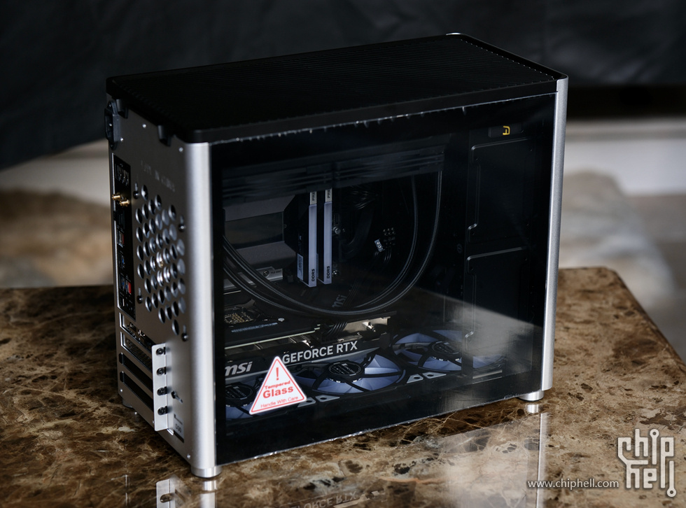

拼起来后的侧面
其实这次有些失策 应该用反向扇叶的扇子的
因为D30/D40的机箱底部如果做进风的话 常规风扇扇叶离底部壳子距离太近
有的甚至会在转起来的时候打到底面边框 所以反叶的才能自然垫高5mm以上的距离

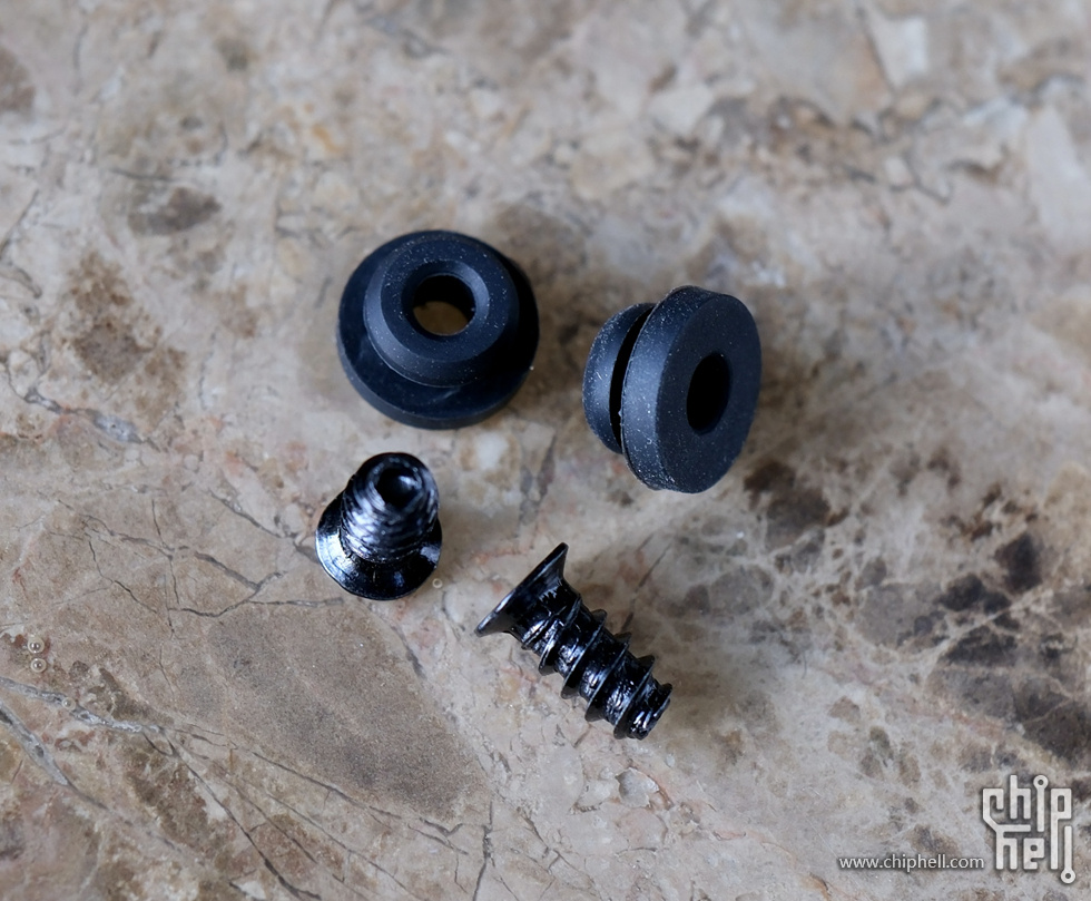

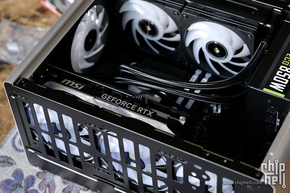

那么既然没有买反叶 我的方法就是收集下机箱上用不上的SSD/HDD螺丝减震橡胶
机箱上可以扒拉下来10个 然后附件里面还有几个
十二把扇子总计需要12个这样的橡胶垫 我把风扇螺丝从外侧拧入
然后旋进内测的橡胶垫 这样可以做一个基本的固定
固定完了再把扇子拼好之后慢慢将螺丝旋进风扇螺丝固定孔
最后都拧完了现在的结果是差不多整体垫高了4mm 那基本上也够了

然后把防尘网加回去 并把机箱四个脚座装上 基本上就属于是完工了
此时的机器正面 底部依旧很整洁啊
电源下方能看到的除了扇子也没啥别的东西
正面正对着再来一张
正面躺倒了

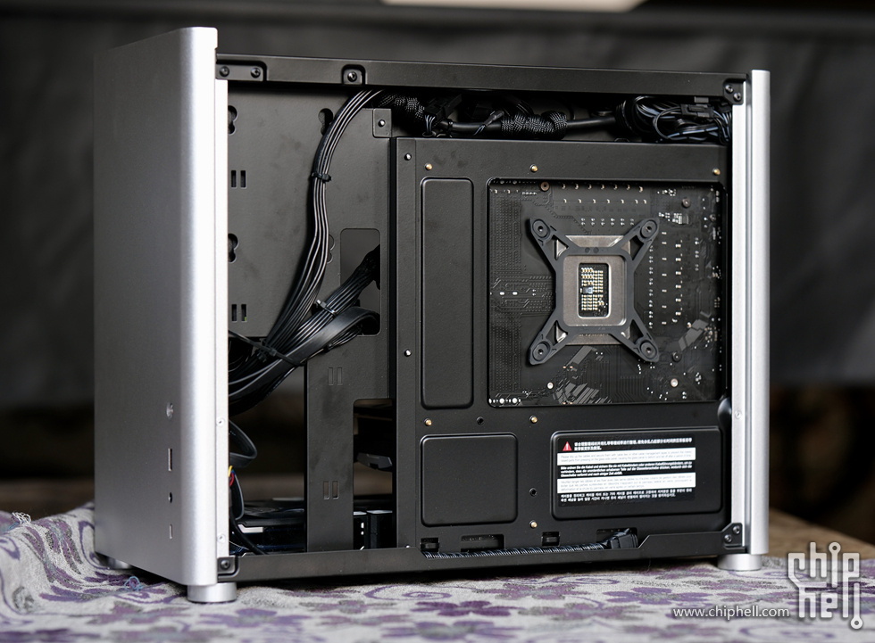

此时的背面 依旧看不太出来大的变化
我把风扇线又用周围绕圈的办法塞进了底部的边缘空间里
所以背面依旧挺干净

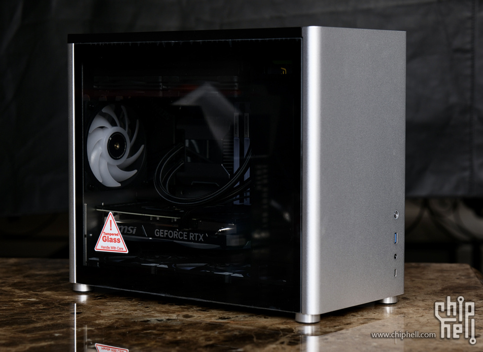

合上2边玻璃 机器顶部嘛就还是这样 挺好看的
合上两边玻璃之后再盖上顶盖~工业设计也是比较浓的
此时的机器正面
正面换个角度 背面就不拍了 因为是双侧透玻璃 长得几乎一样了

扇叶打不到的比如也有猫头鹰A12x25 但是利民B12扇叶尺寸会稍微大一点点 就会比猫扇更接近外框  在高转速下(尤其像B12e这种因为离心力和风压阻力吧 扇叶总也会产生一丁点外扩的形变所以也会容易打到平面)
然后机箱底部因为铁皮的穿孔不是为风扇优化的(我感觉) 都是那种方块形状的镂空 而且每个镂空之间的金属部分都很宽所以就很容易造成切风声了
