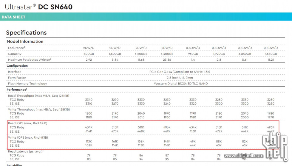

1、硬raid dell 755,2300元。
上下测试数据。
总结下就是:
(1)支持8个raid
(2)iops增加明显
(3)传输速率好像还是12Gb,速度的话应该还是一块ssd的速度,
(4)缺点是除了dell那个,h755无配套的可以链接8个u2的背板。
350万IOPS:NVMe SSD RAID卡性能测试解析 https://zhuanlan.zhihu.com/p/388015044
