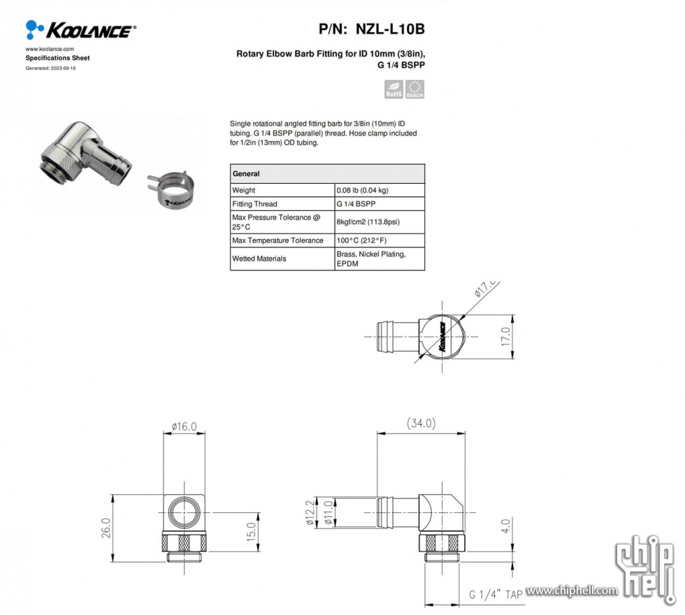

像这种尺寸的旋转弯头,你告诉我,除了做电脑水冷的牌子,哪个工业标准件会有?
