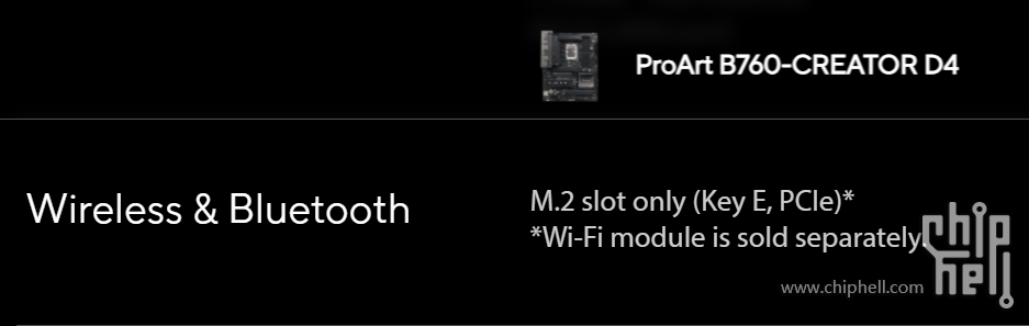

遇到一个问题不知道坛友有没有遇到过的,事情是我买了一块ProArt B760 D4主板(别问为啥不直接买wifi版一步到位,美国没有上),看了官网的支持列表,它的m.2 key E是支持cnvi的,但是我买了一块ax411插上去之后,也装好了intel的wifi和蓝牙驱动,却仍然没办法使用,设备管理器里网络设备下也找不到,倒是在未知设备里有一排pcie设备。不知道有没有坛友遇到过一样的情况?
我现在怀疑是bios设置但是找了一圈也没找到,有点蛋疼

发表于 2023-9-11 17:50 | 显示全部楼层
我看支持列表里没有cnvio2呀……
 楼主| 发表于 2023-9-11 17:58 | 显示全部楼层
kirisame 发表于 2023-9-11 17:50
我看支持列表里没有cnvio2呀……
破案了,我回头又看了确实没有,先前可能看的是ProArt B760 D5的页面乖乖买AX210了

发表于 2023-9-11 17:59 | 显示全部楼层
官网只写了PCIe啊
 楼主| 发表于 2023-9-11 18:00 | 显示全部楼层
嗯,我后来看到了国内官网D4的板子没有详细信息所以我看的D5的,那个有,后来看了眼美国那边D4的官网确实是没有我去买AX210了,谢谢了老哥

嗯,我后来看到了国内官网D4的板子没有详细信息所以我看的D5的,那个有,后来看了眼美国那边D4的官网确实 ...
看了一下,E-Key不仅只有PCIe,还跟M.2_2共享带宽。E-Key接设备后M.2_2会降成PCIe3.0*2。
网卡还是买高通的NFA765吧。

没事了老哥,后来发现这板子不支持cvni,应该就是这个原因了……已经去下单ax210了

 楼主| 发表于 2023-9-11 21:29 | 显示全部楼层
网卡还是买高 ...
是的,共享带宽是挺神秘的……但反正办公机,3.0x2就x2吧问题不大

绝大部分主板都是只支持Key-E,很少支持CNVIO2。

这块板子D5的版本就支持,我就是看错了才下单的……只能说偷懒害人啊
