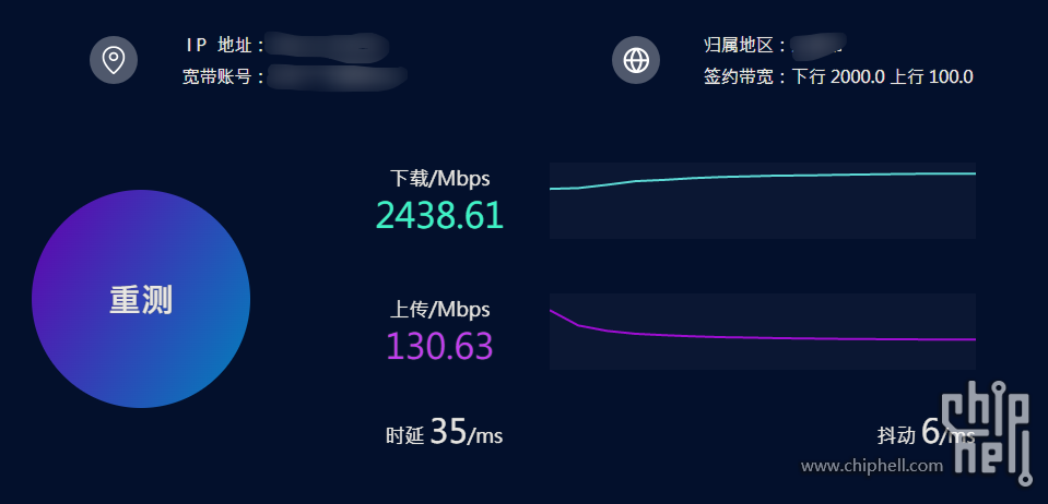

刚测了下,看起来没什么问题(上行低是因为在跑点心),按说楼主桌面 PC,应该比我的 N5105 性能还要更强才对,会不会是 OpenWRT 的设置问题。
桥接模式。
我看最近聊光猫的帖子,大家基本都是在用7607这种,我当初装 2000时还没有这个东西,所以入的收发器+猫棒用到现在,没有掉过线啊什么的,也就没想着去换。
入户机:
光纤收发器 + 猫棒
交换机
TPLINK那个8口2.5G交换机
路由器
N5105小主机,windows server 2022 + hyper-v,网口硬件直通了3个给hyper-v里的openwrt。
电信官网测:
测速网站-电信节点测:
插一张之前的:
以前的数据:
