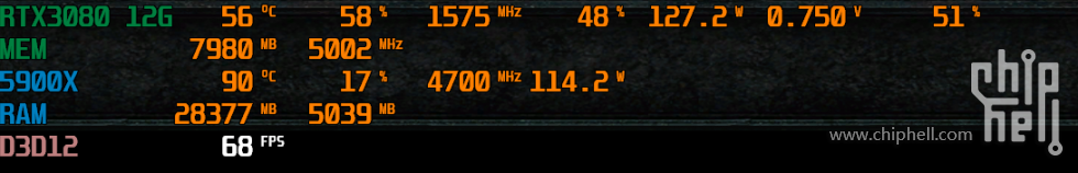

 楼主| 发表于 2023-9-12 10:08 | 显示全部楼层
贴两张前后对比图

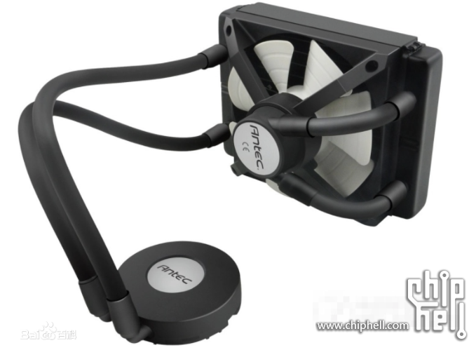

冷头堵塞和漏水都不是很罕见,讲述事实而已。
个人遇到过的就有
九州风扇的船长240冷头漏液,理论上这次最严重,但是倒没造成损害,,直接丢了懒得理,
海盗船H115pro冷头堵塞,售后换新成H115ipro,剪下冷头改分体冷头了,但是效能一般被嫌弃中,
安钛克水泵在冷排上那种120水冷冷头堵塞(过保直接丢),
瓦尔基里C240的冷头异响,只有最高速时候异响消失,但是最高速也不太吵,改成分体冷头用中
这种水泵在冷排上的安钛克AIO估计见过的人不多,当时是公司买了想压4770K的,但是压不住就送给我了,实际使用就问题很多,必须把冷排搞到某个角度效能才正常,效能正常时候也打不过U120E和变形金刚Verb,最后彻底噶了,一根水管能摸到高热。
但是同时,个人也有个10年的H105在正常使用,效能无异常。
排查下是cpu还是散热器引起的高温还是挺容易的,最简单的,比如怀疑是冷头堵塞的话,连接冷头的某个水管根部会有高温(其实就是出水管),因为水流动太慢。如果冷头不转,是可以看下转速或者摸下是否有震动。之类的。

 楼主| 发表于 2023-9-12 10:24 | 显示全部楼层
V2ELAO 发表于 2023-9-12 10:16
5800x3d能效这么离谱的吗
截图的地方不一样没有可比性.不过换了x3d暗黑4回城走出传送门的时候.5900x的卡顿彻底没了

发表于 2023-9-12 13:08 来自手机 | 显示全部楼层
xunmengyu520 发表于 2023-9-12 10:08
贴两张前后对比图
这对比,上下cpu功耗差了一半啊,上面满载,下面不是满载。
