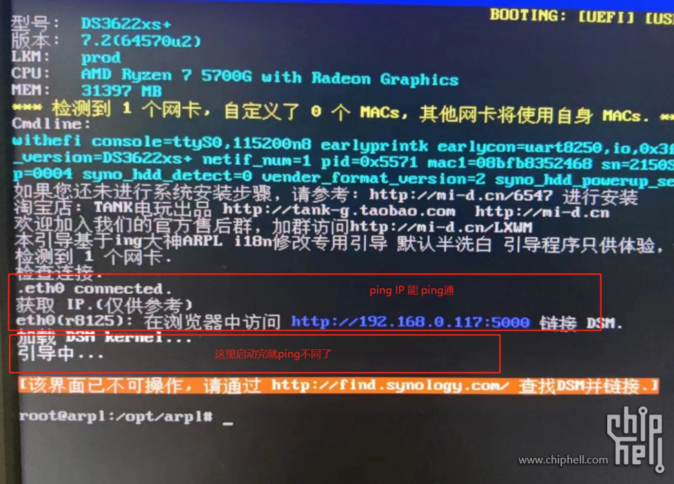

本来用微星b550迫击炮+3600x 崩溃,大家都说arpl不支持微星,下面是原贴
https://www.chiphell.com/thread-2543261-1-1.html
现在微星的出掉后换了华硕,还是一样的问题,觉得不是微星的锅了。。。
现象如下图, ping不同了, 群晖助手也找不到, 路由器里设备列表也看不到, 前面网络是通的,那说明应该不是网卡驱动问题吧? 大家救救我吧,要崩溃了

 楼主| 发表于 2023-9-13 00:01 | 显示全部楼层
雨季不再来 发表于 2023-9-12 23:13
在启动界面命令行看IP地址
IP有的呀,开始能ping通的,就是启动DSM kernel后就不通了, 路由器分配的ip不变的

发表于 2023-9-13 11:29 | 显示全部楼层
这个问题我遇到过,也是跟楼主一样的报错,症结应该是那个realtek RTL8111网卡的问题,arpl引导没问题,转到dsm kernel就找不到IP了,后来我试了一下有个realtek的测试版本(arpl-i18n-23.6.4-Realtek-test.img.zip),可以解决这个问题,后续新版本有没有修复就不知道了。
如果问题依旧,建议可以加一块intel的网卡试试,arpl对intel网卡支持更好。
