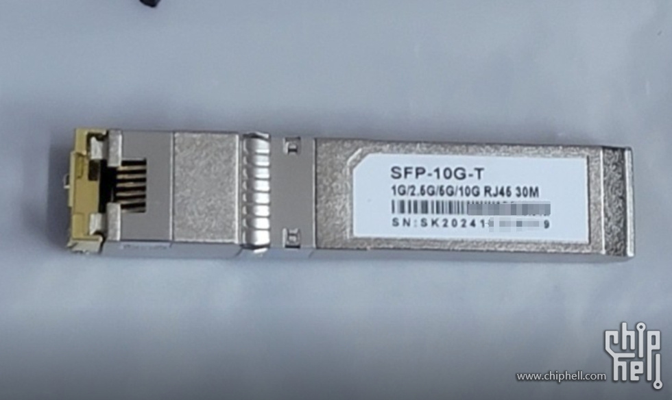

发表于 2025-5-24 16:49 | 显示全部楼层
之前买了个光转电的模块,实测除了1G和10G可以支持2.5G速率,接2.5G交换机时电脑端还是显示10G速率,但是用iperf打流确实是2.5G的传输速度; sfp-10g-t.jpg
注意看上图中模块贴纸上有2.5G的速率支持,可以考虑这类此类模块
测试过的网卡为X520、X710、MCX4421
