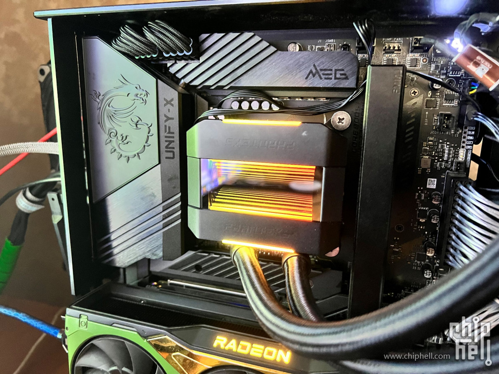

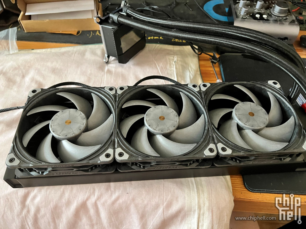

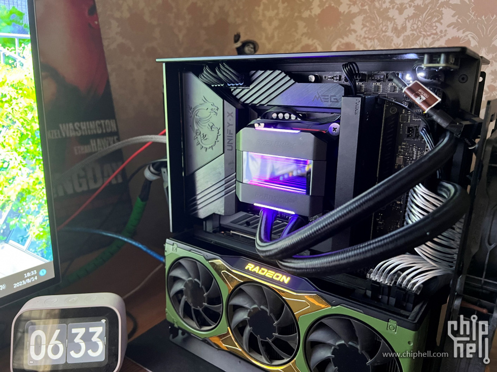

    原来的Z53已经伴随我用了2年多时间了,对于夏天已经是越来越力不从心了。本人正常都是全核心5.7使用,虽然说并没有90度的温度,但是整个冷排都发烫,水管哪里更是热的很,由于的的SN640也在散热边上,变相的等于给固态加热了,本来考虑瓦尔基里的,但是对于T30的热爱(猫头鹰:所以爱会消失吗?),本人的6个猫头鹰A1225就下岗了!新的散热直接上了360 为了未来的14900K考虑,直接一步到位。SN640也改变位置 直接在主板后面,两块铝板的中间,用螺丝固定在中间靠下位置,既能避开CPU的高热,还能享受到前置风扇的风量,整体比原来低了3度左右,非常满意!从这个水冷来说,第一次碰到不需要装驱动的风扇,水冷头也不需要接USB2.0,线材少了很多,更好的走线了,T30更是目前12CM风扇的佼佼者,前置设定1200转定速,散热上的3个定速1100,在压力测试下,比原来低了大概4度,静音效果基本打平!我的Z53全套都是猫扇,整体散热压力并不大,水冷水管哪里也不过微微温,效果本人很满意,双烤时候的风扇也不会转速上1500了,基本上的风切音也不存在了!图片不多,半夜装的,大家凑活看!水冷其实购买于7月下旬,本人懒癌发作,发了键盘改轴才想起来这个一直没有发,希望各位雅正。

顺便换了散热垫莱德尔90000
顺便换了散热垫莱德尔90000
还是挺好看的
还是挺好看的

发表于 2023-9-14 22:40 | 显示全部楼层
啥卡啊 好帅啊
 楼主| 发表于 2023-9-14 23:26 | 显示全部楼层
6900XT 光环限定
