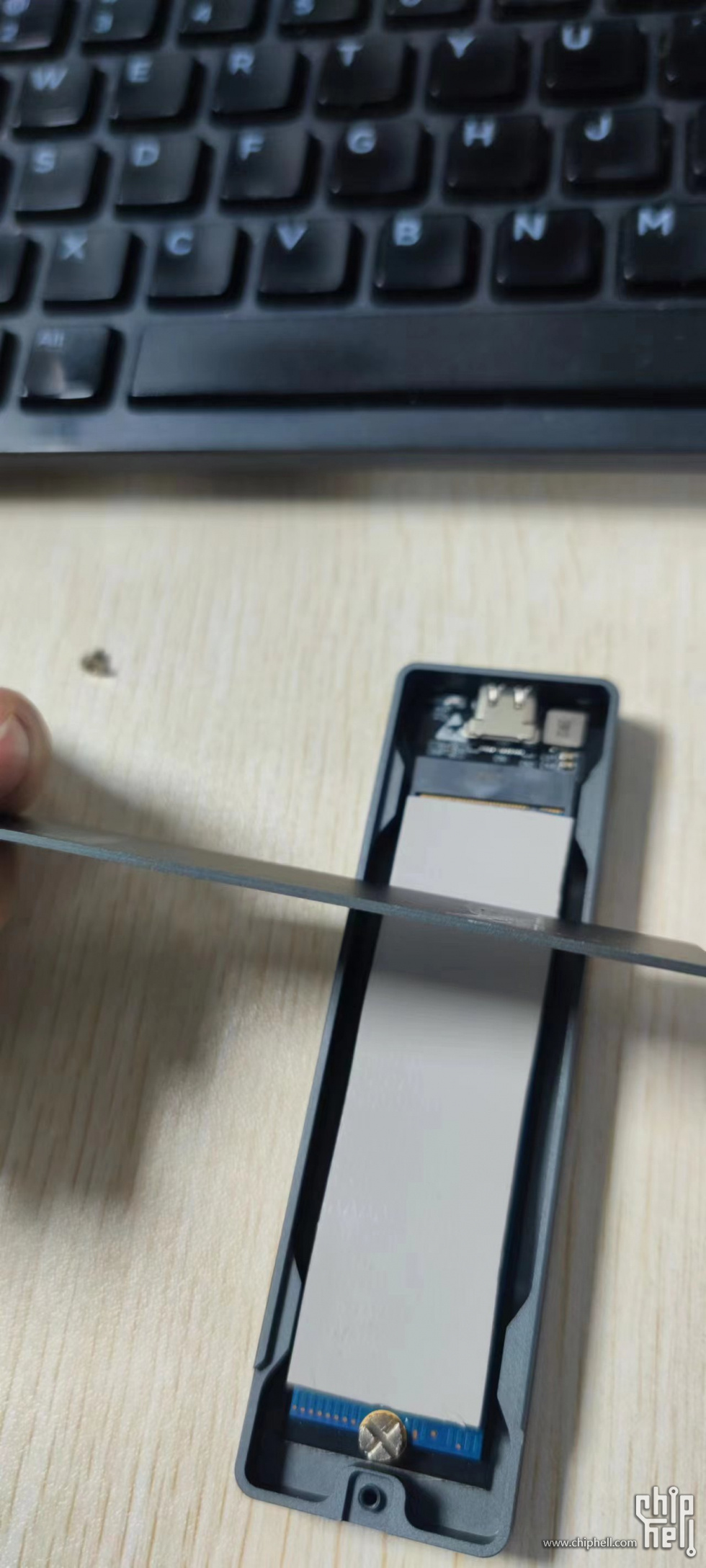

点名就是海康MD202,帖一层导热贴,硬盘根本接触不到盖子,徒增棉被。
加厚一点,盖子滑进去就会刮到导热贴。
勉强装好测试,盖子热前面不热…这盒子就只能装装SATA盘或者发热非常低的NVMe盘。

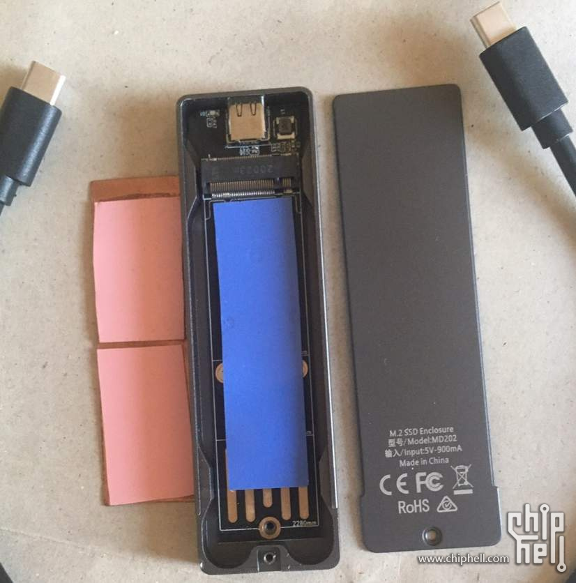

发表于 2023-9-14 21:17 | 显示全部楼层
自己买的0.5mm厚铜片,用小剪刀(总长10厘米,囧)剪得不太齐,小锉修剪毛刺,推拉就顺滑了;
实测同样连续写入300G,最高温度与上开盖的ITGZ盒只差1度(分别64/65度),都是发热大户970evoplus老版本;
(电路板PCB底部没垫,蓝色是自带的垃圾导热垫,粉色是导热系数6的垫;认真搞的话还能再低温一点)
就是压得比较实,硅胶垫黏得很紧,拆的时候悠着点,别把颗粒或电容带下来了;
另外各种厚度的导热垫都备点,硬盘盒、电脑SSD、CPU供电单元的散热以及笔记本D壳散热,我都派上大用场了
