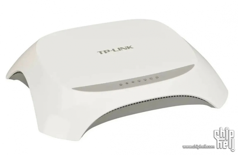

RT,湾仔目前租的房子,房东提供的网路上下行都是120Mbps
房东提供了一台设置固定WLAN IP的TP-Link TL-WR720N V1.1,"2014年"制造,WAN+LAN孔都是百兆的,还常常自动重启
如果这台机器不接上墙壁的网路线孔,就没办法正常连线 (WLAN不通)
但是房东本人 + 房东委托代管整栋大楼机柜的ISP业者,不愿意提供路由器密码让我查看设置
爬文了好一阵子也没找到可用的方法,有大神可以提供方法吗,感激不尽

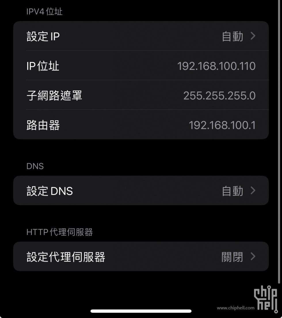

果然抓包是最快的,直接把TL-WR720N的WAN口跟电脑LAN口连接,然后打开抓包软件查看除了169、192还有哪些IP
最后还真的成功了

 楼主| 发表于 2023-9-15 05:24 | 显示全部楼层
iooo 发表于 2023-9-14 23:24
中间加个交换机,扫IP,或者抓包分析
这是我查到的第一个方法
https://ask.csdn.net/questions/7467964
https://www.v2ex.com/t/457373
如果确认wan口是手动配置的静态地址,电脑直连wan口,用wireshark直接抓包,获取到最多往外发包的地址即为wan口地址
https://zhidao.baidu.com/question/872710621111018212.html
路由器(wan口)------(lan)电脑------打开wireshark 抓包
但是有人回覆,因为电脑无法获得正常的IP位址,会自动分配169.254.*.*开头的ip
方法2:tracert指令 (我完全不熟,正在爬文)
方法3:随便找台支持一键迁移功能的360或是小米路由器,拷贝旧有的路由器信息,之后再到新路由器内查看
如果大佬有更好的办法,再麻烦教教湾仔,谢谢好人
