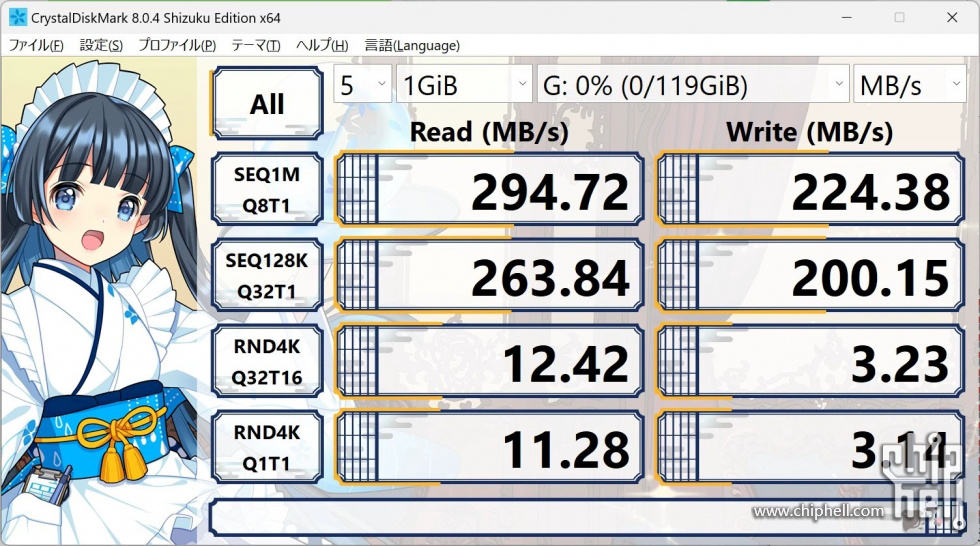

发表于 2023-10-5 19:00 | 显示全部楼层
最近在海鲜市场捡的存货金士顿SDCR2,pSLC终生保修。监控用的话即使读写不用这么快但也要终生保修的。

发表于 2023-10-6 12:59 | 显示全部楼层
shan2012 发表于 2023-10-6 10:07
你的金士顿SDCR2容量多大?
64~256都有卖的,性能一样,我这是128在3种容量里性价比最高
