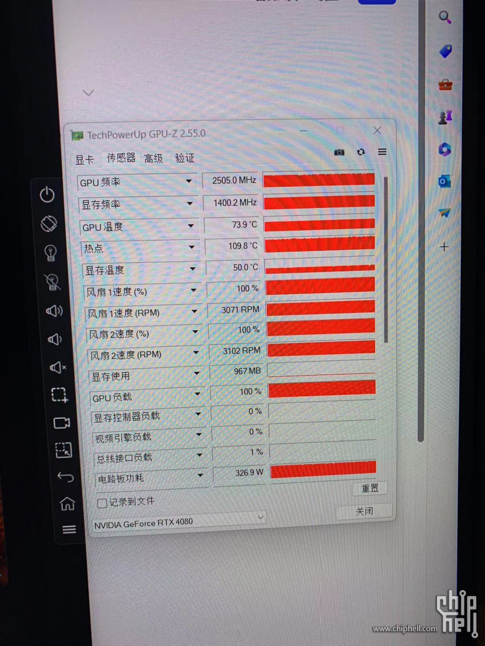

我的二奶机上面有个猛禽,一直没怎么用,这几天想出掉,于是拷机发现温度在73度左右,但是风扇全速转,声音很大,打开GPU-Z发现热点110度。不知道正常不正常。 微信图片_20230917135913.jpg
发表于 2023-9-17 14:01 | 显示全部楼层
不正常,在保建议返厂
 楼主| 发表于 2023-9-17 14:01 | 显示全部楼层
orz_kun 发表于 2023-9-17 14:01
不正常,在保建议返厂
已经联系售后了。下午取走。
发表于 2023-9-17 14:08 来自手机 | 显示全部楼层
不正常
发表于 2023-9-17 14:17 | 显示全部楼层
甜甜圈不超过90度,你4080不正常
发表于 2023-9-17 14:49 | 显示全部楼层
不正常,N卡热点温度比平均温度高10-20°C之间算正常
发表于 2023-9-17 14:55 来自手机 | 显示全部楼层
二奶机4080…这个太凡尔赛了
发表于 2023-9-17 14:55 | 显示全部楼层
GPU 70多,热点110,不正常,一般换硅脂就解决了,正常温差10度或以下优秀,15以内正常,20就高了,30度肯定不正常

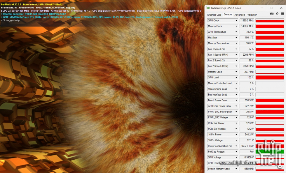

想问下老哥们,我前两天刚到的铭瑄4080MGG,烤鸡开了极限模式,烤鸡也是这个状态,这两天我都纠结死了,玩游戏倒是没任何问题,2K拉满锁144帧,温度就60,功耗基本是不超过250W,所以温度低,但是甜甜圈跑满360W功耗,温度和热点就这么高,我在广州,室温应该是28度左右,机箱是关盖子测试的,开盖子温度就低个几个度,大概74,热点96这样子。
京东买的,有必要换货或者返厂吗?返厂听说要大半个月。。
发表于 2023-9-17 22:00 | 显示全部楼层
aheero 发表于 2023-9-17 21:54
想问下老哥们,我前两天刚到的铭瑄4080MGG,烤鸡开了极限模式,烤鸡也是这个状态,这两天我都纠结死了,玩 ...
必须换啊,它要解决不了就退货

发表于 2023-9-17 22:54 | 显示全部楼层
我的TUF和你一样的温度和结温。
你这个不正常,我魔鹰4080的温度

发表于 2023-9-18 01:16 | 显示全部楼层
andychu 发表于 2023-9-17 23:16
你这个不正常,我魔鹰4080的温度
老哥室温多少?甜甜圈没开抗锯齿吧?
发表于 2023-9-18 01:26 | 显示全部楼层
aheero 发表于 2023-9-18 01:16
老哥室温多少?甜甜圈没开抗锯齿吧?
空调打了26度 没开抗锯齿

 楼主| 发表于 2023-9-21 15:40 | 显示全部楼层
寒蝉鸣泣 发表于 2023-9-19 11:12
不正常 原厂硅脂没涂好
确实是没有涂好,返售后说重新涂了硅脂好了。

发表于 2023-9-23 15:55 | 显示全部楼层
温差22度,建议还是换了
