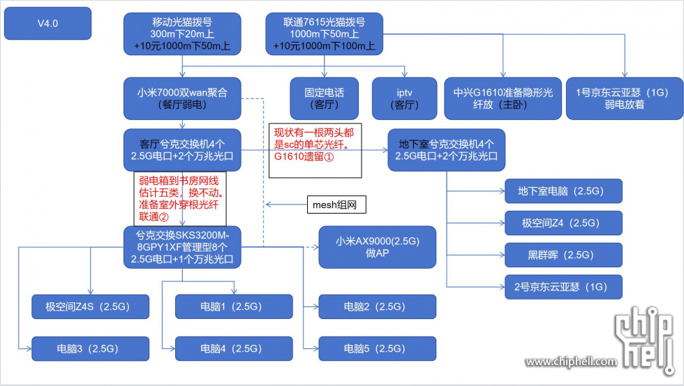

书接上回,从前期求助的网络拓扑V3.0的模式下网络掉速问题基本没有了,也基本发现了不少短板,重新整理的4.0的拓扑,过程有些不懂的,请大家建议。
期间移动又送了一个300m的小水管,正好又发现小米7000可以双wan,本着有便宜不占是笨蛋的心态,也就装了,较好的测速如下:

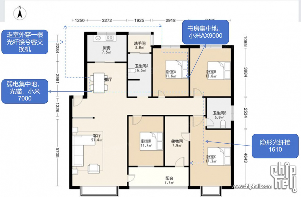

然后又发现从弱电到书房的网线,目前只是这个线,从弱电一个节点,另一个房间网口处一个节点,书房网口又一个节点,本来线也是垃圾5类,年头也长了,抽又换不动,开始一直想从户外拉一根6类到书房,但是考虑到工程和美观度一度放弃,但是装移动时发现,光纤在户外乱糟糟拉来拉去,甚至从楼道拉到5楼也没事,感觉拉户外走明线也能用几年。
于是有了大节点用光纤代替方案,拓扑如下,请大家指导,给出建议
现有设备:
1.小米AX10000,AX9000,小米7000(感觉只是wifi的话,9000和10000差不太多,如果方案可行,准备把10000替换下来,挪作他用)
2.兮客2光4电交换机2台,兮客1光8电交换机1台。
问题:
1.单模双芯光纤,不知道装维有没有,没有的话自己购买有没有推荐?
2.光模块选择,想一步到位直接10G,是不是用单模双芯光纤就行?而且光模块都是LC接口的,是不是也要买条线熔接还是冷接头?
3.目前楼上弱电到地下室有一根单模单芯双sc头的光纤,是不是就不能用了?还是有对应光模块?
越深入越发现自己小白,求过来人指导

因为主卧没有网线,而且隔墙太多,无线mesh效果不好,准备协调联通装维走隐形光纤到主卧,把中兴的1610挪过来
 楼主| 发表于 2023-9-18 00:59 | 显示全部楼层
如果方案没问题就准备实施,然后就再升级宽带

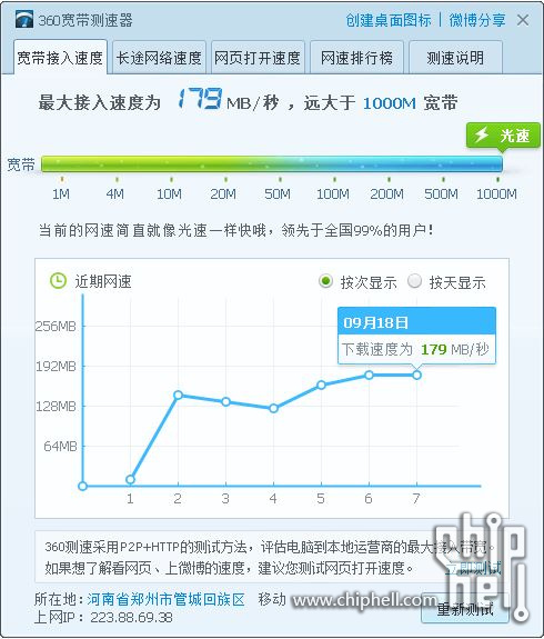

 楼主| 发表于 2023-9-18 12:12 | 显示全部楼层
升级双千兆,效果还是有的,稳定179测速

 楼主| 发表于 2023-9-18 12:41 | 显示全部楼层
是不是用兮客交换机用这个华为的模块就行,分不分A/B端的发送和接收啊?
有没有用过的朋友指导一下
