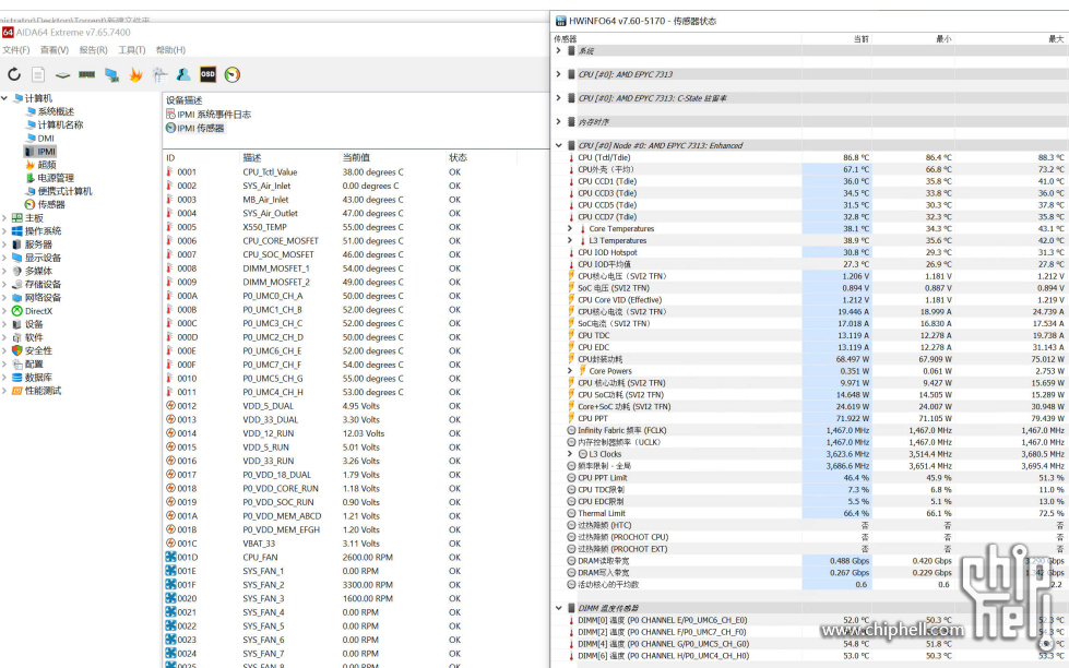

最近经手了几个EPYC,有洋垃圾 也有全新的。通过软件看CPU的温度,AIDA64 只能读取一个温度值。而HWiNFO64 可以读到很多数值。但是待机温度有一个数值很高。请教各位18CM,这个读数是正常的么?
罗马:7452 忘记截图了,记得是第一行显示55度,第二行显示85度
米兰:7313 和 7713 截图如下。都是待机温度
主板是泰安S8030, 敞开环境,没有装进机箱,室温28度左右。待机时CPU散热器根本不热。散热器一开始是金钱豹满速6000转,吃不消,换了猫头鹰U9-TR4。 温度表现无差别

aida64 拷机 第一行读数 秒破百啊,最高110度。。。。但是主频不会降,一直稳定在额定频率
发表于 2023-9-19 12:45 | 显示全部楼层
第一个Tctl不是真实温度,是用来给风扇控制转速用的,是在真实Tdie基础上动态加了偏移值的,真实Tdie越低,加的偏移越多,应该是为了让温控风扇保持一定的转速,真实Tdie越高,加的偏移就越少,比如Tdie到90度了,那Tctl可能是Tdie就基本一致了

今天我也遇到了,一块7663+h12ssl-i,但是有意思的是,这块7663在永擎romed8u-2t上没有问题,另外一块h12上的7v12也没有问题,就这俩组合到一起有问题。虽然bmc查看的温度是正常的,但这一百多度还是挺膈应,请问有没有找到什么办法解决?

哈哈,这下心里舒服了,我以为我7b13坏了,主板h12ssl-i24年6月出厂最新v1.10版,害我排查了3天。我都不知到是主板问题还是cpu有问题了,为了跑测试装了个win11工作中版,用aida64显示cpu二极管待机温度92左右,单烤fpu满载只有63,但二极管温度到了105度。我用手摸了一下散热器并不热。,也不会高温降频,但是无法跑aida64自带的那个内存延迟测试,一点就停在第一项,等了2分钟还是这样,但是mt5最大压力测试2个多小时也没报错,稳得一批。其他也没发现问题了

可以直接看AIDA64  计算机→IPMI菜单下面的传感器,主板的风扇调速策略和CPU本身监测的过热降频温度,都是参照IPMI的传感器里显示的那个。 EPYC是这样,以IPMI传感器为准就好

参考IPMI的Tctl传感器吧,虽然不是实际的CPU温度但也差不多的。IPMI会对CPU高温降频这种事件进行记录,就是监测这个传感器读数是否达到它所设定的阈值。IPMI web界面里也可以看到这个传感器的阈值,我用TYAN主板到现在,感觉它的的传感器是【非常容易触发报警】,所以参考这个传感器一般就OK

我找到原因了。就是破aida64对付下家用平台还行。对服务器根本不准。请用最专业的HWINFO查看一切正常。在国外号称最专业的监控软件
