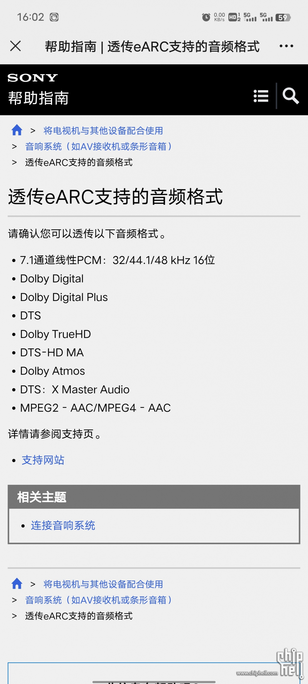

发表于 2023-9-20 16:11 来自手机 | 显示全部楼层
绵槌 发表于 2023-9-20 14:11
HDMI2.0的机器是用的压缩算法支持的eARC,并不是完美支持,不但音质“有可能”有损,还会有各种BUG。根据 ...
在满血hdmi2.1普及前的几年,电视机厂家几乎都把eRAC做到hdmi2.0口上去了。还有一些别的厂家,靠着支持eRAC,把hdmi2.0标称hdmi2.1在卖。
其实是不是压缩,应该是指hdmi2.1上的4K120和eRAC能不能并存的问题,这个问题在2.0上反而不是问题了。按我的理解。
具体我没有试过,我都是通过功放去连接电视,而不是反过来,但是我的电视是4*hdmi2.0,其中一个口支持eRAC,帮助指南中也明确列出了支持的格式,看了下,基本上是全的
