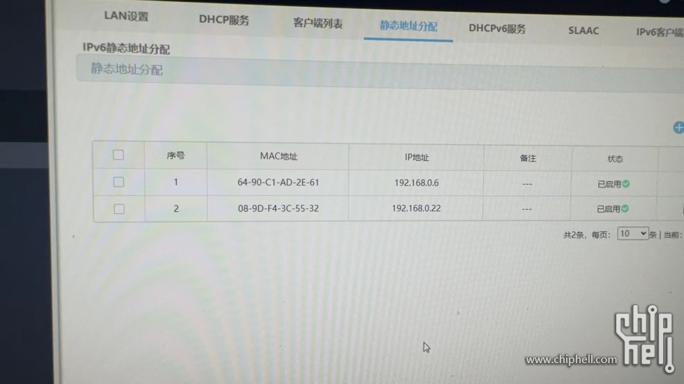

设备是 tplink 的5408pe ac和 xap3022gi,给电脑绑定了ip依然会被dhcp重新分配(每次分配的还都是老IP),然后一只刀狗就掉线了
mac 08-9D-F4-3C-55-32,ip 是192.168.0.22 ,水印挡住了,编辑一下
这张图是给08-9D-F4-3C-55-32 分配了固定ip 192.168.0.22
各位 18km 的指导下有没有办法,dhcp 租期已经调整到最久的2天了,但又总怕不定时掉线,所以肯定不是长久之计

 楼主| 发表于 2023-9-20 10:10 | 显示全部楼层
yyu0378 发表于 2023-9-20 10:00
dhcp分配ip,无论是动态分配还是静态分配都是要分配的,租期到了也是要重新续租。只是静态分配相当于保留特 ...
我理解的是 ip 既然和mac 都手动绑定了,其实没必要再通过dhcp 给这个mac 分配ip了
主要也查不到其他信息了,只能通过日志确定网络断流是因为触发了dhcp 重新分配的动作时候发生的,实在不行我关了dhcp 用两天先试试确定下
 楼主| 发表于 2023-9-20 10:12 | 显示全部楼层
cyberms 发表于 2023-9-20 09:54
R系列更新了固件有一条
修复了特定场景下修改LAN口IP之后,终端无法获取地址的问题。
我打游戏的那台电脑已经绑定了固定IP,你看第二张图里就是
让我不能理解的是已经给了静态地址的mac 为啥还能去走下dhcp

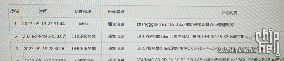

发表于 2023-9-20 10:29 | 显示全部楼层
绑定后
客户端使用DHCP 接入路由器的时候会使用DHCP分配地址,日志里面就有显示
客户端静态IP地址,日志里面不会显示DHCP分配地址

发表于 2023-9-20 10:33 | 显示全部楼层
其实看图,你这里还有个问题没跟大伙说的,你这客户端用的是无线吧,第一张图最后一条信息是发生了wifi漫游,也可能是漫游导致的断开
发表于 2023-9-20 10:35 来自手机 | 显示全部楼层
enpingking 发表于 2023-9-20 10:33
其实看图,你这里还有个问题没跟大伙说的,你这客户端用的是无线吧,第一张图最后一条信息是发生了wifi漫游 ...
对,我也刚看到是漫游或者被强制踢出了。。 强制踢出的要断网2s。
 楼主| 发表于 2023-9-20 11:11 | 显示全部楼层
我的问题,我就没注意到这条,我回去先限制下漫游
 楼主| 发表于 2023-9-20 11:12 | 显示全部楼层
抱歉,我自己也没注意到这一条
