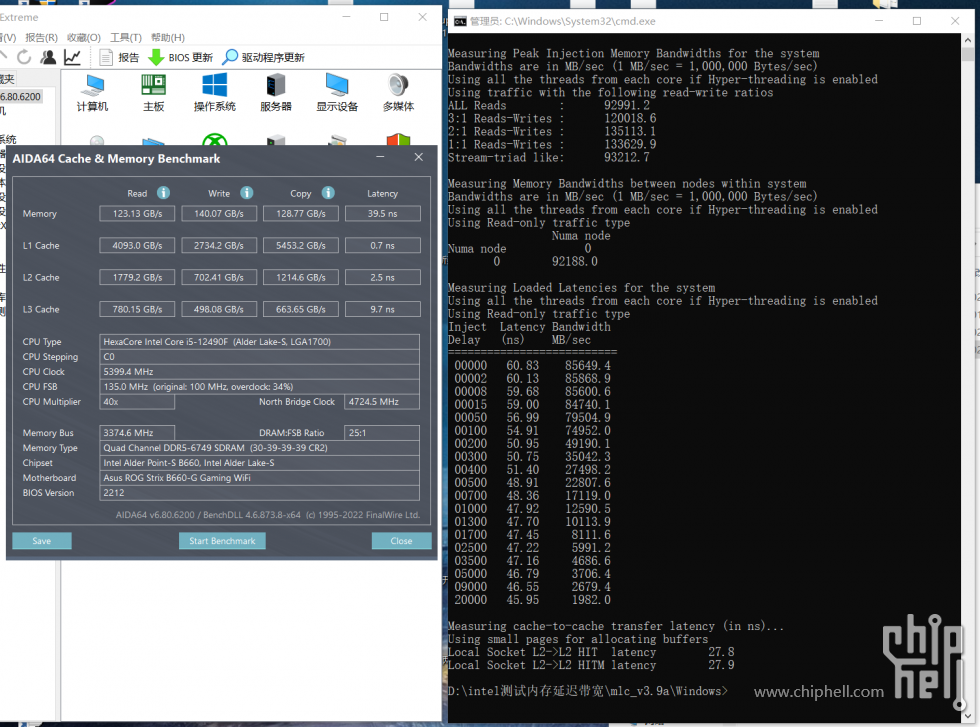

去年在家里配了台12400+ROG B660-G 的三奶机当外频玩具玩,当时使用的BIOS还是初版0406,ME是16.0.0.1423,可以正常超12400的外频。但是后续看到momoka等大佬坛友以及站长说过,新BIOS及ME可能会限制对部分SKU的外频调整,不过一些帖子比较老且似乎众说纷纭,看了半天没看太明白。。刚好这次国庆回趟家再玩玩,故开个贴特地求证一下具体的搭配类型,希望有大神可以解答。

综合momoka和4楼2022.11站长的描述、2023.1站长的帖子https://www.chiphell.com/thread-2488677-1-1.html、2023.2的坛友讨论https://www.chiphell.com/thread-2493503-1-1.html,得出结论如下:
情况1、2、3:最新BIOS+ME
情况4:理论上应该同情况3,但不确定13490F的C0是否跟12490F的C0一致。如果一致,同情况3;如果不一致,同情况5
情况5:2012-2212之间的BIOS(2212-2611不确定)+ 1423-1620v3 ME
若有问题再进行纠正

能超13代的组合毫无意义,为了测试各种组合,我用上了烧录器,把ME各种版本都试过
最后的结论就是12代随便用什么me都能超,因为12代靠的是bug微码,而切换微码是bios自带的功能,
13代即使用最老的me可以超,但是内存基本不可用,可能只能用很低的内存频率,稍微高点都不能开机
所以不推荐超13代

同用B660-G 给你总结下吧,第一代ME 16.0.0.1423造成第一条M2不可用,这个ME也是唯一一个可以超13代预期今后或许还能超14代外频高于103MHZ的ME。
其余所有ME,和所有BIOS,都可以支持12代超外频,试了最高175.95可以使用。设置外频为176MHZ不开机。内存都能超,无论哪版BIOS和ME,如果遇到超不了大概率是自己设置问题或者U体质问题或者其他什么个体的问题,不是BIOS或ME限制。

13490F如果用最老的ME,也可以超,但是内存基本不能超,内存的重要性考虑,就没啥意义了
而且老ME也有一些bug,要想恢复老ME,不仅仅需要用烧录器,还要用专用探针,因为这个是256mb的bios芯片,普通的夹子不能用,很麻烦,
我虽然最后成功退档,也是废了九牛二虎之力
