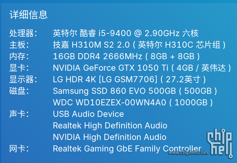

前几天在论坛收了个无需供电的RX550 ,用来带4K 60hz的显示器,就日常用都会掉帧,开机啥都不干,在桌面用鼠标不断转圈圈,都会有丢帧掉帧。
为此我研究了几天,后面用排除法才发现是显卡的原因,我用6pin供电的GTX1050ti 就不会。
当然还不能排除是驱动,系统等等软件故障的原因,或者还有电源主板供电不稳?现在就想问各位有知道具体原因以及解决办法的吗?
环境如图:
电源是垃圾的航嘉GS400,显示器是LG 27UL650,用的HDMI2.0线

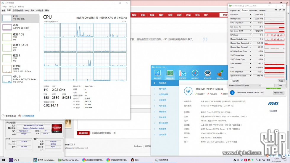

 楼主| 发表于 2023-9-23 13:59 | 显示全部楼层
lmwa 发表于 2023-9-23 12:08
建议手动拉一下转速曲线,不要用低负载停转,宁可保持一定转速排热!
我按楼上的手动设置GPU频率,显寸频率,风扇转速后,还是会卡顿,然后找到了这个HDMI链路保护,关了后好了很多(前面的设置还是维持不变),桌面鼠标空转圈圈不会卡顿了(偶尔掉帧),但在AMD设置里转圈圈还是会卡顿,不过不太影响日常使用了,就先这样用着了,后面有机会再试试DP接口。

发表于 2023-9-23 15:00 | 显示全部楼层
驱动退回去20.4.2
原来用的RX560有同样问题,新驱动后台挂个视频把GPU频率拉起来也不掉。用旧驱动就好了...

官网最旧驱动版本只有22.11.2,去第三方网站找旧驱动吗?你是说20.4.2还是23.4.2啊?
 楼主| 发表于 2023-9-23 15:20 | 显示全部楼层
zhong00123 发表于 2023-9-23 15:00
驱动退回去20.4.2
原来用的RX560有同样问题,新驱动后台挂个视频把GPU频率拉起来也不掉。用旧驱动就好了... ...
好像真的是,我安装23.4.2驱动,其他设置都恢复默认了,也没卡了(HDMI链路保障开启)。在AMD设置里鼠标转圈圈也不卡
wolfing 发表于 2023-9-23 15:06
官网最旧驱动版本只有22.11.2,去第三方网站找旧驱动吗?你是说20.4.2还是23.4.2啊? ...
https://www.amd.com/en/support/kb/release-notes/rn-rad-win-20-4-2
20.4.2,20年的驱动。
 楼主| 发表于 2023-9-23 15:43 | 显示全部楼层
20.4.2,20年的驱动。
感谢感谢,安装好了,这下应该真的没问题了。另外想问下AMD默认的YCBCR444为什么比完全RGB要艳丽很多啊
