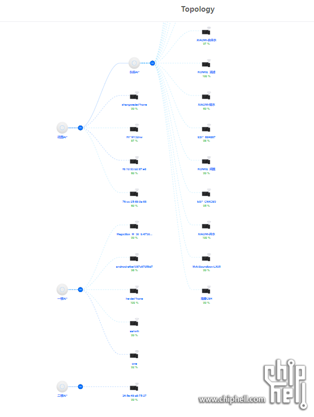

比如某一台AP的状态
很莫名其妙的拓扑
关键还会变,一会就变成这样的了。
好奇怪啊,我明明POE交换机出来的,怎么它们非得走无线MESH呢?
请问这个怎么搞,我这套环境只有4个AP(无其他UBNT的设备)。
发表于 2023-9-25 09:32 | 显示全部楼层
因为你的有线有问题,检查下线路。
一般来说你的8芯里面,只有供电4芯可以,另外4芯不行。
发表于 2023-9-25 09:40 | 显示全部楼层
也可能是拓扑不准,试试ping花园AP的延迟,然后漫游到1楼的AP再ping花园AP和1楼AP,通过判断延迟是不是真的走无线
发表于 2023-9-25 09:47 | 显示全部楼层
AP Setting -> Radios -> Enable Meshing要关掉
发表于 2023-9-25 10:02 | 显示全部楼层
mesh功能关掉呢
 楼主| 发表于 2023-9-25 10:04 | 显示全部楼层
所以就很奇怪啊,我早就关了的。。。。
 楼主| 发表于 2023-9-25 10:05 | 显示全部楼层
zgpnhhy 发表于 2023-9-25 09:32
因为你的有线有问题,检查下线路。
一般来说你的8芯里面,只有供电4芯可以,另外4芯不行。 ...
只有4芯的话,链接里面应该不是GBE的状态吧,应该是FE了。
发表于 2023-9-25 10:37 | 显示全部楼层
UNIFI的拓扑图是老问题了,试试ping吧
发表于 2023-9-25 10:41 | 显示全部楼层
XREDMAPLE 发表于 2023-9-25 10:04
所以就很奇怪啊,我早就关了的。。。。
支持2#,先检查网线水晶头面板之类的又没问题。搞不好有线跑在了100M……
还可以试试把那个wireless meshing打开,确认并重启AP;再关上,再确认并重启AP。有时候程序员会搞出某些低级BUG,所见并不一定所得,你懂的。
发表于 2023-9-25 10:45 | 显示全部楼层
那个拓扑图经常不准,我这里都是乱的
发表于 2023-9-25 11:38 | 显示全部楼层
所以就很奇怪啊,我早就关了的。。。。
这个是GLOBAL的设置, 要在每个AP里面的SETTING里面确认关掉。
发表于 2023-9-25 11:44 | 显示全部楼层
线缆问题 多半某个指标无法通过福禄克测试
发表于 2023-9-25 12:11 | 显示全部楼层
确认选项关闭之后,把AP强制同步一次
再不行就把AP忘记了再采用一次

发表于 2023-9-25 15:22 | 显示全部楼层
和mesh无关。Uplink这里显示AP1,只是ubnt一种无AC逻辑,你这台AP启动的时候,会和同网段的其他AP握下手。你可以试一下用4芯线连AP,这个Uplink下面的速度会显示100M。
 楼主| 发表于 2023-9-25 15:49 | 显示全部楼层
看了楼上这么多建议,我回去先看看到底是怎么走的链路再说
也许真的只是显示问题。。。。
发表于 2023-9-25 18:58 | 显示全部楼层
可以看一下单个ap设置界面里面是否在uplink方向连上了别的ap
controller设置界面
controller设置界面
发表于 2023-9-27 17:38 | 显示全部楼层
我这没开那个ap间无线连接的选项,也是这样子,感觉这个拓扑图就是乱的
发表于 2023-9-28 08:18 | 显示全部楼层
你是不是花园AP后面接交换机(不是Ubnt的)然后再接下面的AP?

 楼主| 发表于 2023-9-28 11:10 | 显示全部楼层
花园AP(UAP-AC-PRO)自带一个输出网口,直接接下一个AP了,无交换机什么的。
 楼主| 发表于 2023-9-29 16:20 | 显示全部楼层
折腾了很多办法,都不行,而且这肯定不是显示上的错误,因为测速的结果来看他就是走的别的AP来mesh的。。。
忽然想起以前也被最新版折腾的经历,立马把firmware降级
现在OK了,测速也正常了。
发表于 2023-9-29 20:52 | 显示全部楼层
完了 看了这个贴 回去看了一下我自己的
发表于 2023-9-29 20:57 | 显示全部楼层
试了一下 把我U6-PRO设置里面的“由全局AP设置管理”取消勾选竟然就好了,再次勾选上也依然保持了有线链接。固件是6.5.62.
发表于 2023-9-29 21:08 | 显示全部楼层
最新正式版固件吧我enterprise 8 poe弄得每天掉線
滾回6.5.32就好了
