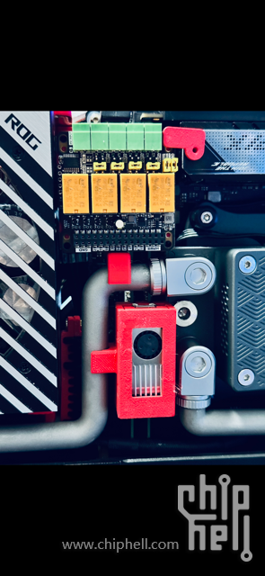

发表于 2023-9-26 01:45 来自手机 | 显示全部楼层
说说我的方案:单片机做守护系统+继电器开机。
