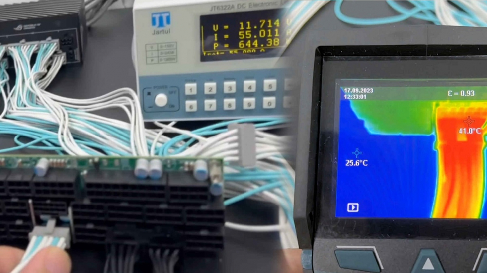

近日,Hardware Busters对ATX 3.1标准中的12V-2×6连接器进行了测试,以了解它与12VHPWR之间的差别。结果显示,在55A负载下运行大约30分钟,12V-2×6连接器的温度表现相当优异,线缆与插头的表面温度不超过46.5℃,完全符合安全标准。此外,12V-2×6连接器还解决了12VHPWR接口之间接触不好而导致的安全性问题。
Hardware Busters在两种情况下测试12V-2×6连接器,一种是插头完全插入,另一种是仅部分插入,并且都施加 640W 额定功率,给予足够的压力。有趣的是,12V-2×6在通过其引脚传输功率方面做得很好,与正常插入的情况相比,部分插入状态下运行时,连接器的温度反而降低了,只有41℃。Hardware Busters表示,12V-2×6连接器使用低电阻引脚是降低发热的主要原因,即使插不稳,也几乎不可能出现过热情况,有效解决了目前12VHPWR连接器容易过热的问题。
据此前报道称,英伟达已经为旗下多款GeForce RTX 40系列Founder Edition显卡配备了12V-2×6连接器,以解决12VHPWR连接器过热熔化的问题。全汉(FSP)也决定对整个2023产品阵容进行升级,这些电源将全线跟进12V-2×6标准。想了解更多关于12V-2×6与ATX 3.1电源标准的内容大家可以阅读我们最新一期的超能课堂点击前往>>>
