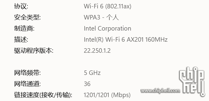

发表于 2023-9-28 11:31 | 显示全部楼层 |阅读模式
请问,怎么不是2400呢?

地区调整成美国或者澳大利亚,2400Mbps需要路由器开频宽160MHZ

不是地区问题,估计信道是高信道了,换成两位数的低信道试试

已经是36了啊!

强制160MHz

强制160MHz也没用啊

只能试试重置路由器,电脑离路由器远么?之前也是这个速度么?手机之类设备呢?
 楼主| 发表于 2023-9-28 13:50 | 显示全部楼层
1米无遮挡。以前有线,没关心过。
发表于 2023-9-28 14:13 | 显示全部楼层
刷固件把,我知道一个固件可以稳160, 官改386.46061 这个路由器有bug,无法稳定160的,最新的388固件也是,388固件把强制160打开,然后信道自动,连接支持160hz的设备的时候会自动跳160hz,但是中间会有一个断流的过程,真的要稳定不会变动的160hz握手2.4g的速率,就刷386.46061,但是我个人刷了46061以后,因为我是组aimesh的  主路由的wifi速度会降低,我也不知道为什么,我现在是388.22525,80hz下使用

我测试了家里两个笔记本,ax200和ax201,都能正常协商2400速度,并且网络闲置一段时间不回落,固件是官方最新。
不过也发现个问题,Windows显示的信道和实际我设置的不一致,我固定36信道,但Windows显示60信道。
另外我一个手机不能固定2400,路由器重启可以,过一段时间只有1200并且没办法恢复。

ax86u会自动降到1200,问过客服,说是dfs原因,没有办法解决,目前只有手动锁52信道能坚持久点,或者刷以前的老版本,垃圾的要死,我是不会买华硕路由器了。

想要稳定160跟用什么固件什么驱动版本都没有关系 主要原因就是df s。看看你们家周围有没有气象雷达干扰机场雷达军用雷达  不然用什么固件也白搭,就会掉到1200。

ax86的问题是一旦有只支持80m的设备连上去就会全局变成80
要么保证你5g只有160m设备 要么就干脆80m用用

LZ这个情况我终于测试出来了……在单独设置AX86U的无线信道36,开启160MHz,模式设置为20/40/80/160MHz时候无线模式的确显示36/80,然后如果改成160MHz模式就可以160MHz,但是不支持的可能搜不到5G频段了。
我平时AX86U是AiMesh的子节点,好像走36信道的时候就很正常能用160MHz,我测试了一个手机两个笔记本没问题,网络里有不支持160MHz的iPhone也不会出现其他设备没有160MHz的问题……不过我也发现一个问题就是子节点的信道不能完全跟随主节点,有时会变成不同信道

非常感谢。我是AX86U和AX56U组的AiMesh,AX56U是不支持160MHz的,家里5G设备都是苹果。电脑无线链接的是AX86U

你这个和AX56U可能也有关系,你试过用AP模式组网么?
 楼主| 发表于 2023-9-29 20:15 | 显示全部楼层
没试过,就这样吧。不折腾了,影响家里人,用网络,麻烦。

建议你80hz下使用就好了,用最新的固件,我没少折腾,没折腾出什么花来,开了160对于80的设备不是很友好,你可以开80,信道设置149往上,如果家里的信号覆盖比较强的话,这样设置可以保证网速,不说多,信号好还是可以接近跑满千兆的,至于160的破千兆,如果不是内网数据传输使用有需求的话,其实也没啥大意义。2.4G握手 实际最高也在1.6左右,1.2握手实际最高是930左右,但是IPHone 大概率只有750-800,我之前和你说的那种方式,可以稳160hz,只不过没有啥大意义,因为开了160hz以后的主路由,80hz设备网速上不去,除非是160hz设备,最新的固件80hz设备网速可以上去,但是80-160之间会跳,而且组AImesh的情况下,子路由接到160hz的设备并不会让主路由跳成160hz运行,只有主路由接到160hz设备下,可能会跳到160hz运行,中间会小小断流一下,如果不是160hz全天候接入的话,只剩下80hz 又会降回80hz,极其操蛋。而且信道一定要设置自动,否则就是80hz运行到死
