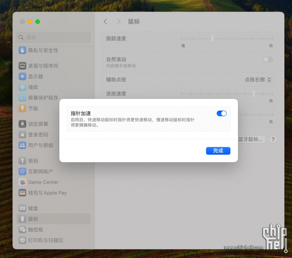

发表于 2023-9-29 13:13 | 显示全部楼层
Rainput 发表于 2023-9-28 20:39
你说的加速是说提高 跟踪速度 设置提高的是加速度吧,如果自己没提高过,我感觉没加速度…… 我的习惯是w ...
之前就有加速,鼠标移动的快,就会有加速度出现。这是我用linearmouse的原因。
我有两台m2的macbook,今天升级了一台,做了下对比确认了这一点,这个选项就是关闭加速度的。
但linearmouse还是没法不用,滚轮加速还是存在且没法关闭。
